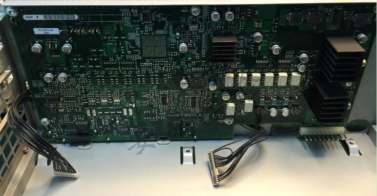

泰克AFG3021函数&任意波形发生器维修案例
一、仪器型号:AFG3021C;
二、故障描述:输出信号幅度只有设定值的1%左右,严重偏低
(如下:设定输出幅度为1.000Vpp,实际输出只有14.1mVpp);
三、分析,测试与判断:
经过检测发现,信号输出驱动级模块线路多处器件损坏,导致输出幅度低;
四、维修与处理:
更换损坏元件,维修故障模块;检测,调整仪器指标;整机保养,清灰,清洁外观.
五、维修结果:
信号幅度恢复正常,机器主要指标正常。修复。
