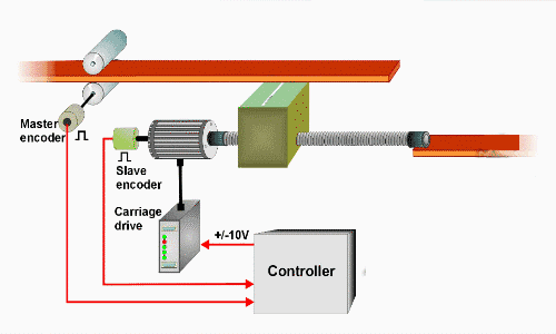

  ↓↓↓附:某工控系统设计好后的运行模式
