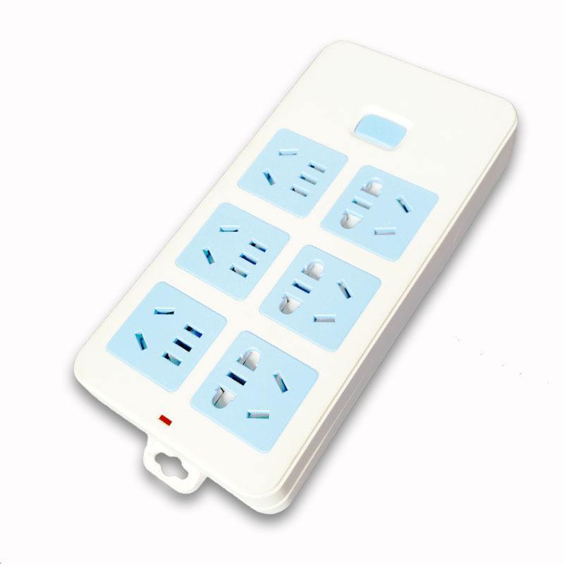

      通过交流得知:不是使用的墙插,而是使用的插座面板(这里就不提牌子名称了,小编百度了一张,如下图)undefined

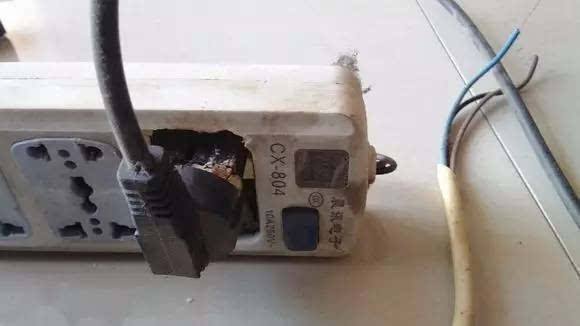

我们知道,插座烧毁无外乎几种原因:
undefined

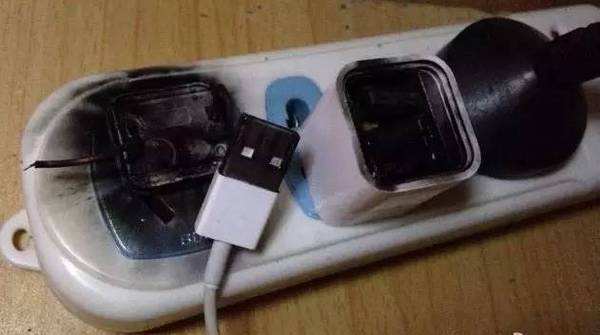

     1、插是合格的,但是用电器的功率超过了插座的额定功率,所以插座会烧焦(如下图,插线板使用太多电器,认为只要有空插孔便可接入电器,这是种非常错误的想法);
undefined
2、插座不合格,用料差,不是整体铜片等等;
3,还有一种情况,就是使用不当,插头与插孔接触不良,留有空隙,产生了电弧,同样也能烧毁插座。
小编认为:插座烧后不建议继续使用。即使可以用也最好更换。
插座烧毁后,检查使用的电器有没有故障,其余线缆有没有烧蚀损坏。首先电器接口烧黑一般是电弧打火,和插接不完全接触面积太小,工作时电流过于集中所致。其次电弧打火的瞬间高温导致金属表面形成氧化层影响之后的使用。易产生接触不良。插接不当会缓慢升温,热量累积后产生熔化,烧黑现象。由于高温导致内部变形接触情况进一步恶化,继续用很可能导致用电器损坏。
