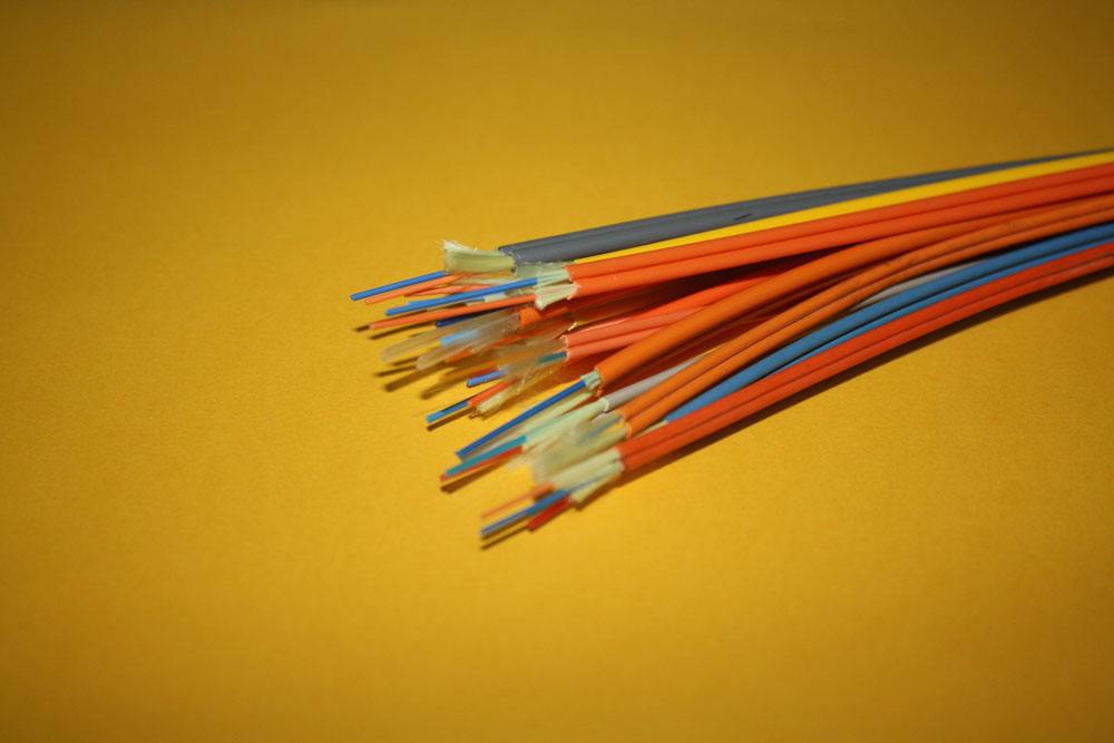

 见过家装的朋友都知道,电线外表是被一种管道保护着的,这层管道是PVC管,这样接在家里才安全。但是有一点大家可能不知道的是每根PVC管里面该装多少根电线呢?其实是有国家标准规定的,所以今天小编就和大家分享一下有关这方面的知识。undefined
      国家标准规定,PVC线管里的电线所占的空间需要少于等于40%,也就是说,假如家用的PVC穿线管是16毫米,现在要穿二点五方的电线,只能够在线管里面穿6根左右的电线。根据线管的横截面一般就可以判断穿线是否满足这个规定。
    穿线时要注意:根据在施工现场开设的沟槽进行布排管,在有水房间进行布排管时电管应布设在墙上、顶上。强弱电线均应穿管敷设,不同类线不得安装在同一线管内。接线过程中,线管交汇处使用接线盒,接线处采用接线帽。接线时要分色。
可能大家会想为什么要在线管里面留那么多的空间?这是因为电线在使用的过程中会有发热的现象,留有空间是为了电线能够更好地散热。而且一旦电路出现短路现象的话,装满电线的线路是很难排查出问题的,而且将有问题的电线拿出来也挺难的,所以需要留有一些空间。以下是几种规范的穿线法,老电工的经验之谈:
1、现实中有些电线是比较长的,而且需要转弯绕线,这种情况下就需要在线管内部添加一些滑石粉,方便日后抽取电线。还有电线前段部分的绝缘层材料需要稍微弄掉一点,然后线芯就可以固定在盘圈里面了。
2、不同电压不同回路的电线是不可以穿在同一个线管里面的。同一个线管中装的电线必须对应相同的使用电压以及相同的回路,如果多个照明灯的回路不会互相产生干扰就可以,还有不能够过多穿线。
3、在串好电线之后就要把导线剪断,如果将点接过到开关,插座以及接线盒这些地方,则需要预留多15厘米,在门外的电线需要留有一米半左右的长度,而配电箱内部需要有配电箱周长的1/2的长度。
