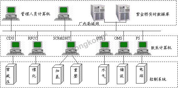

   紫金桥实时数据库实现了工厂数据的有效存储和管理。喀土穆炼油厂通过六台数据采集计算机分别与6个装置的DCS进行数据通讯,DCS将数据送入实时数据库 中进行数据存储和管理。中心服务器均配备双网卡,一块用于与控制网相连,获取实时生产数据;另一块用于管理网,可以把数据发布到管理者计算机上。另外,实 时数据库服务器采用了双机热备方式,确保系统稳定可靠的运行。
   前端数据采集机与控制系统的DCS通讯,把生产数据采集过来,并且对数据进行初步的处理,如量程变换、历史存贮、流程显示等。同时,数采机通过网络把数据传送到中心服务器。

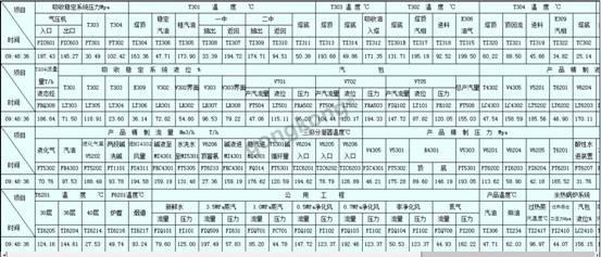

   报表系统:紫金桥软件本身提供了报表系统,可以支持各类运算和函数,还提供了报表函数,报表格式灵活,可以制出各类报表。提供的EXCEL组件,可把各类(包括实时、历史、统计等)数据无缝嵌入EXCEL
