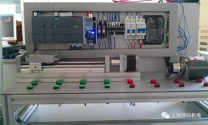

如果有PLC,可以做下载、上载、程序运行、监控和故障诊断等实验。最好的实践方法是将自己编写的程序下载到PLC后,进行模拟调试。所谓模拟调试,是指用小开关或按钮来模拟现场的开关量输入信号,用PLC上指示开关量输出点状态的发光二极管来观察程序运行的结果。
由于价格昂贵(特别是S7-300/400),一般的初学者没有用PLC作实验的条件,正在设备上使用的PLC也不可能取下来做实验。即使有一个PLC,其I/O点数和可以做的实验也非常有限。
PLC的仿真软件为解决这一难题提供了很好的途径。仿真软件用来模拟PLC的操作系统和用户程序的运行。与硬件PLC一样,需要将用户程序和组态信息下载到仿真PLC,用键盘和鼠标给计算机屏幕上的仿真PLC提供输入信号,观察仿真PLC执行用户程序后输出信号的状态。
西门子的S7-300/400的仿真软件PLCSIM与编程软件STEP 7配套使用,可以用它在计算机上做仿真实验,是学习S7-300/400的理想工具。它使用方便、功能强大,几乎可以对PLC所有功能仿真,包括中断功能、各种监控和故障诊断功能,以及部分通信功能。仿真实验和做硬件实验时观察到的现象几乎完全一样。
