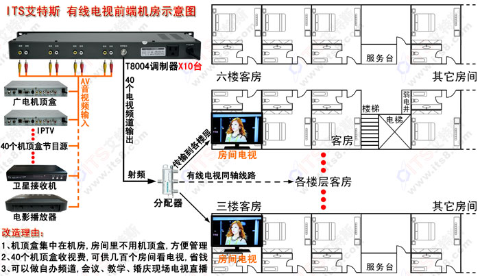

 酒店、医院电视机数量比较多的单位,为了解决看电视问题,主要会考虑两点:
1、节省收视费。
2、房间不放机顶盒,方便管理。
  基于这两点,酒店、医院等电视机数量较多的单位,大多数会采用数字转模拟前端机房改造,原来的有线电视线路不变,机顶盒集中在机房。
酒店有线电视 工程案例 酒店 电视前端改造
  数字转模拟前端机房改造的原理,在机房釆用数字电视机顶盒作信号源,接收电视节目信号,经调制器转变为高频信号,通过有线电视同轴电缆传输至客房电视机。机顶盒集中在机房,客房不用机顶盒,方便管理,客人操作使用更简便。转换后做多少个频道需要多少个机顶盒,机顶盒数量和房间电视机数无关,电视机数量较多的场所可大大减少机顶盒的数量,节省收视费。
  做多少个频道需要多少个机顶盒,机顶盒一般需要收视费,为了节省收视费,尽量减少机顶盒的数量。根据酒店的客房的规模和经验情况,来确定做多少个频道,而不是越多越好。100-200个客房的大酒店,用40-60个做40-60个频道,比较适合。50-100个客房的小宾馆,用20个机顶盒做20个频道,也能够保证营业需求,之前要比每个房间放一个机顶盒省钱,通常频道数为房间数的1/3。
