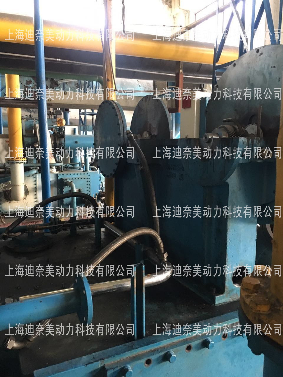

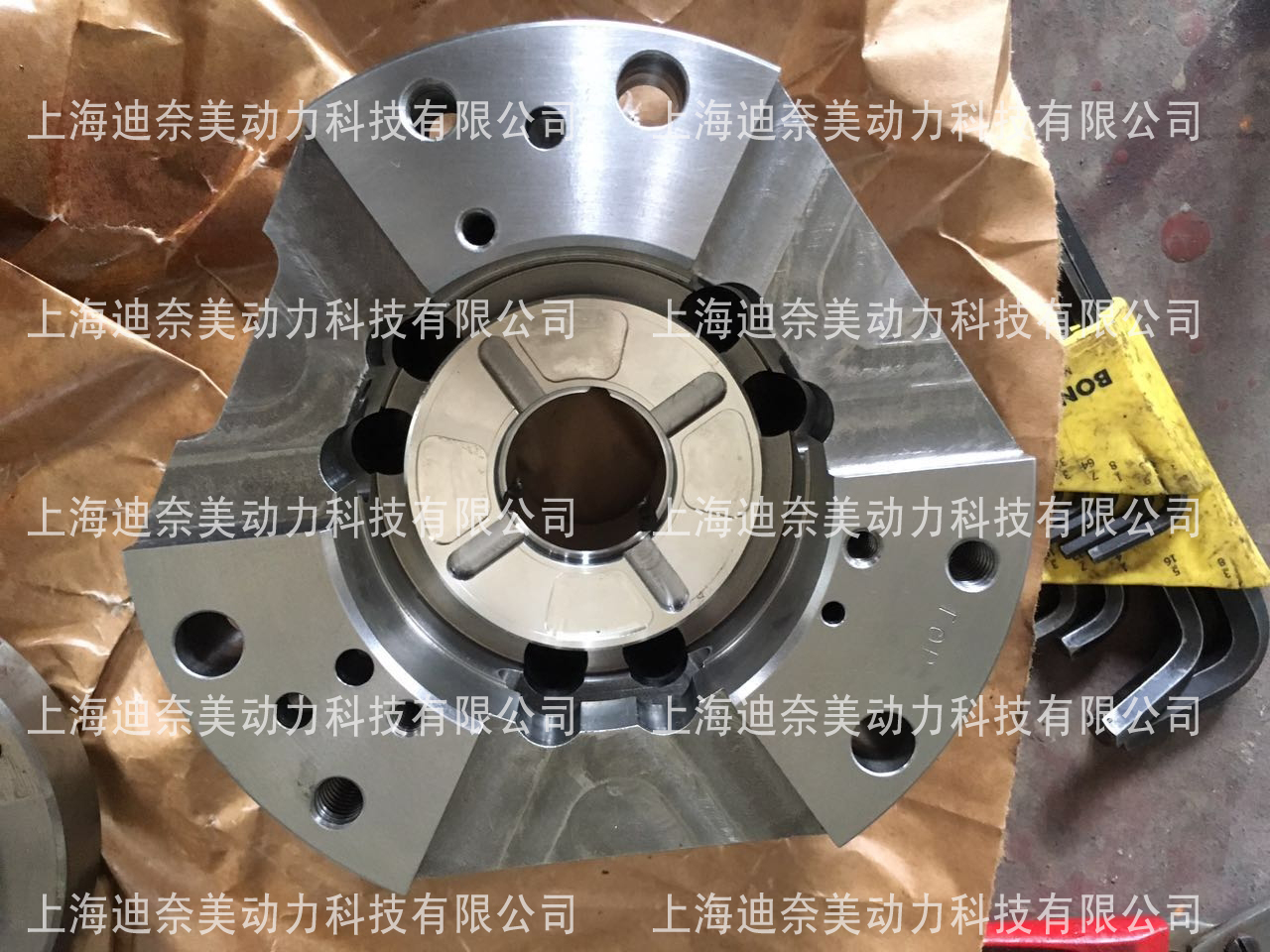

三、离心式空压机轴承维修实际案例
迪奈美动力科技有限公司进入中国市场20多年来,为中国制造业提供专业的离心式空压机维修保养服务。我们的技术服务工程师,经过专业系统的培训,使我们的维修工程团队在离心式空压机,轴承温度监控,喘振抑制,轴承震动,冷却效果控制以及空压机节能改造等方面积累了极其丰富的经验,这是我们可以向您提供专业服务的最可靠的保障。
最近迪奈美动力工程师接到苏州某钢铁厂客户的维修任务,在我们工程师第一时间赶到客户现场进行考察调研后,发现该客户英格索兰离心式空压机轴承有磨损,单向阀动作不灵敏,一二三级扩散器有腐蚀现象。迪奈美工程师在和现场工作人员沟通协调后,马上制定提供从离心式空压机轴承的故障诊断到离心式空压机的维修方案的制定,仅用5天时间圆满完成所有维保项目,保证该企业及时开机运行,为按时完成企业生产任务提供保障,得到了厂方及上级集团领导的高度赞赏。
由此可见,离心式空压机轴承故障不仅影响空压机的整体运行,还影响着供油系统的正常工作。所以,在检修保养空压机的时候,一定要注意空压机轴承的温度,以及空压机轴承的振动情况,看是否正常。如果出现故障,一定要及时作出解决方案并进行故障处理,从而避免更大事故的发生。更多关于离心式空压机轴承的故障原因以及解决方案,点击免费获取>>>
