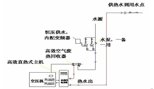

一、空压机余热回收原理
  空压机余热回收,是一种利用压缩中的高温油、气的热能,通过热交换将热能传递给常温水,实现热能利用的节能设备。系统将高温循环油及排出的高温气体进入油气双回收高效热交换器内,将空压机运行过程中所产生的热能充分吸收,给水加热及厂区供暖。
  1.1回收冷却油中的热能将油的热能回收使其温度降至65℃再回到压缩机内。热能组成有两部分:一部分为电功率转换成的热能,占压缩机输入功率的53%(冬天)至72%(夏天);一部分为少数的气体焓值对油的加热。
  1.2回收气体中的热能常规的空压机运行中,冷却后的排气温度在50-70℃,采用高性能的换热器,在气体进出口压差接近为零(不增加动力消耗)的情况下使冷却后的排气温度达到15-18℃(根据自来水温度)。热能组成有两部分:一部分为电功率转换成的热能,占压缩机输入功率的25%。一部分为气体中的自然焓值,占压缩机输入功率的-12.8%(冬天)至35%(夏天)。

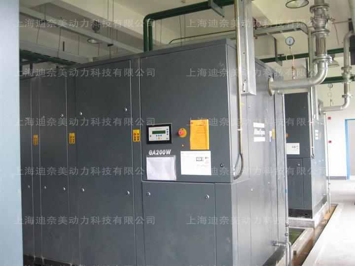

三、空压机余热回收改造案例
以迪奈美动力某客户阿特拉斯空压机为例。该客户使用的阿特拉斯空压机,能耗等级为一级,额定运行产生的总热量是功率的0.72(冬)-1.19(夏)倍,平均回收热能折合功率可达到电机输出功率的95%。4台350kW的空压机,每天运行2台,平均排气压力0.68Mpa,额定排气压力0.7Mpa,负载率66%。气体冷却后排气温度15-18℃(冬-夏),环境温度-10-35℃(冬-夏),环境相对湿度40-70%(冬-夏)。  一年耗电费大约为119.7万元。

3.2 空压机余热回收改造方案
  4台350kW的空压机分别用两台安装一套油、气双回收热交换器机组,两台空压机公用一套换热器的气回路给水加热,油回路给供暖循环水加热。在进水管安装电子除垢仪,生产的热水储存在浴室保温水箱中,供暖循环水安装一台加压泵,一台加水泵,输气阀,逆止阀等,采取封闭式管网,关闭空压机散热风扇。
