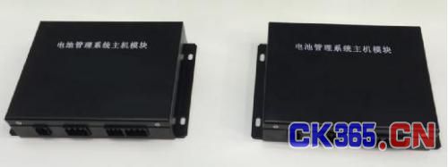

图1 BMS产品图片

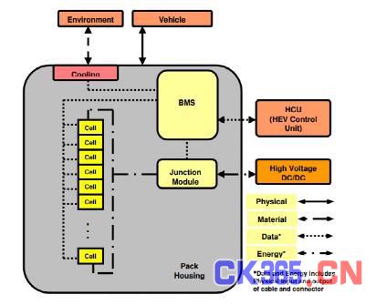

而这一系列信息传输均是通过CAN总线接口与车载总控制器、电机控制器、能量控制系统、车载显示系统等进行实时通信,最终保证对电池组进行合理有效的管理控制,具体的结构框图如图2所示。
图2 BMS架构框图

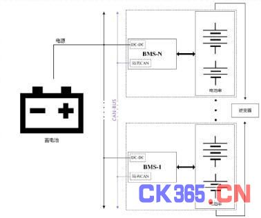

首先,应避免BMS模块之间的相互干扰,电源输入前端使用隔离DC-DC电源。一台车里有很多BMS模块,每个模块都集中从蓄电池里取电,具体电动汽车内部框图如图3所示。为保证每个模块供电不会相互串扰,同时保证BMS单个模块的独立性,因此需要在BMS的电源输入前端使用隔离DC-DC电源,并且输入电压范围应较宽。
图3 电动汽车内部BMS框图
