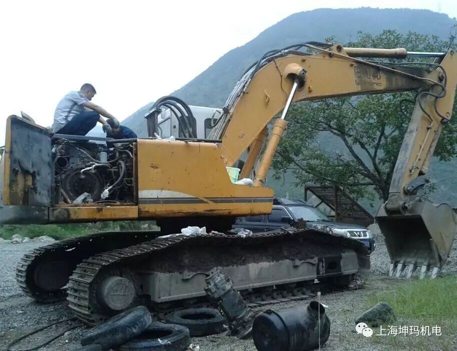

 1、不能正确判断分析故障,盲目大拆大卸的现象司空见惯
  一些维修人员由于对工程机械结构、原理不清楚,不认真分析故障原因,不能准确判断故障部位,凭着“大概、差不多”的思想盲目对机械大拆大卸,结果不但原故障未排除,而且由于维修技能和工艺较差,又出现新的问题。因此,当机械出现故障后,要通过检测设备进行检测,如无检测设备,可通过“问、看、查、试”等传统的故障判断方法和手段,结合工程机械的结构和工作原理,确定最可能发生故障的部位。在判定工程机械故障时,一般常用“排除法”和“比较法”,按照从简单到复杂、先外表后内部、先总成再部件的顺序进行,切忌“不问青红皂白,盲目大拆大卸”。
