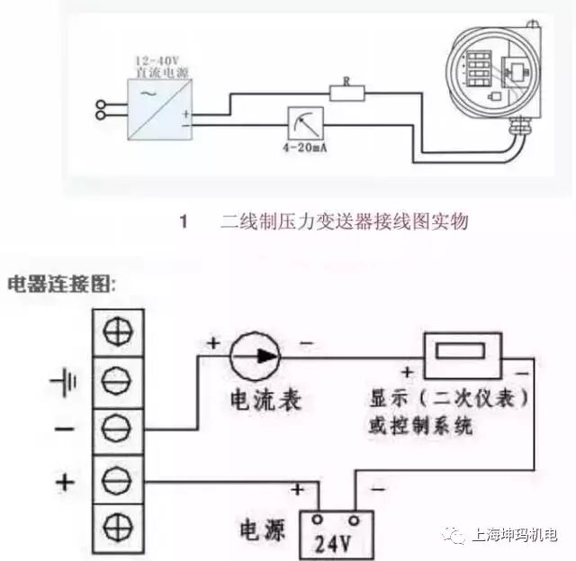

设置变频器时,只要知道PID需要反馈量和给定量即可。反馈量即是压力的实时信号(在管道上的远传压力表---电阻式,或者是三线或两线的压力传感器。给定量即要求达到我压力值(可以在变频器的键盘上设或者用外置电位器)。

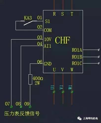

变频器外部接线
对应的电压、电流型反馈量接线应设置变频器的 AI1/AI2,内部参数及外部跳线(一般AI1默认为电压)
电器连接图
1

以反馈量为0.45兆帕(二线制压力传感器4-20Ma,传感器量程0-0.6兆帕),则在变频器输入的给定量为75%(0.45除0.6)
以VL6000为例,由于VL6000的AI1内置成了面板上的电位器,所以反馈信号接于AI2,又由于AI2出厂值是电压信号,需设置跳线将其改为电流信号。
