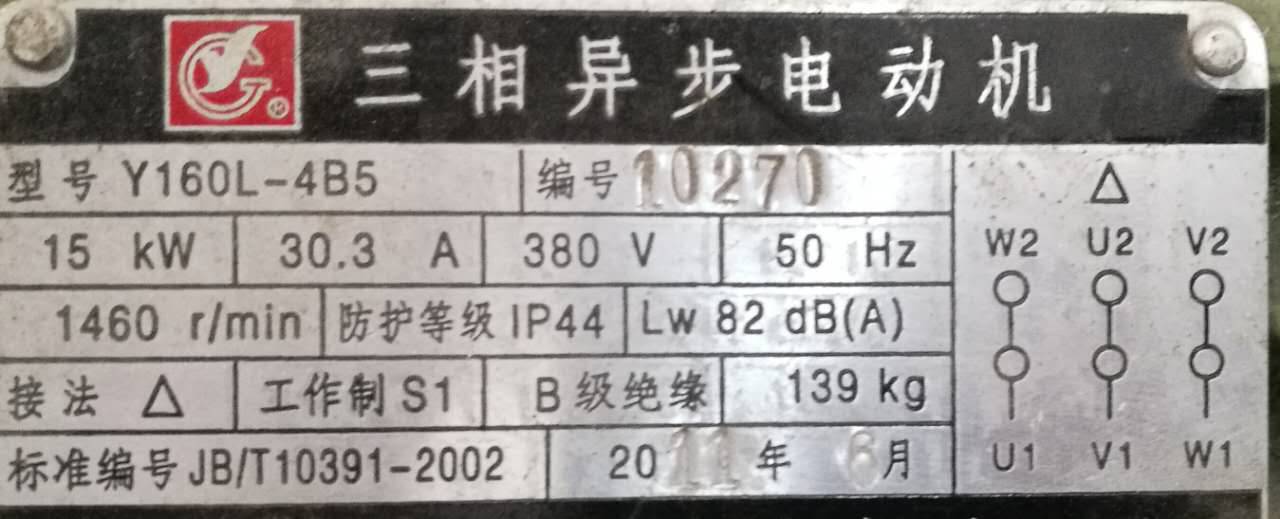

当变频器运行频率到达50Hz,如图1的三相异步电动机则工作在额定工作状态,电机转速为1460r/min
电机转速:n,f为电源频率,s为转差率,p为极对数。
由转速公式可以看出,当提高f时,可以提高电机转速n。
