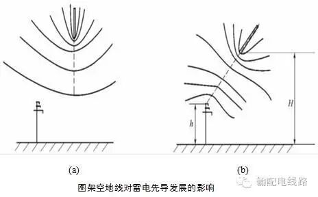

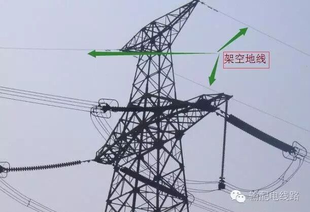

架设架空地线是高压、超高压线路防雷的基本措施,架设于输电线路杆塔顶端,其保护原理是:当雷云放电接近地面时,它使地面电场发生畸变,在架空地线顶端,形成局部电场强度集中空间,以影响雷电先导放电的发展方向,引导雷电向架空地线放电,再通过接地引下线和接地装置将雷电流引入大地,从而使被保护物体免受雷击。架空地线的材料一般是镀锌钢绞线,特殊情况下也用钢芯铝绞线或镁铝合金绞线。架空地线在杆塔上的位置如下图所示。
图 架空地线在杆塔上的位置
架空地线使雷云先导放电电场畸变的范围(即高度)是有限的。当雷电先导刚开始形成时,架空地线不能影响它的发展路径,如下图(a)所示,只有当雷电先导通道发展到离地面一定高度H(称为定向高度)时,架空地线才可能影响雷电先导的发展方向,如下图(b)所示,使雷电先导通道沿着电场强度最大的方向击向架空地线。这个雷电定向高度H与架空地线架设高度h有关,根据模拟实验,h≤30 m,H≈20h;h>30 m时,H≈600h。

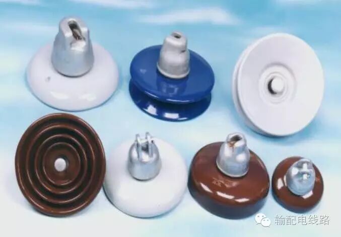

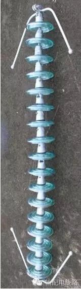

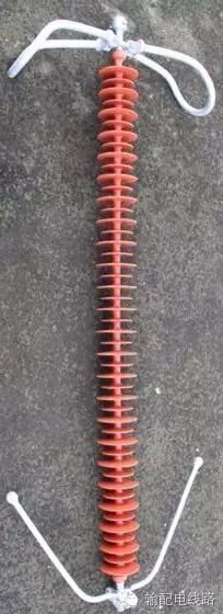

1.2绝缘子

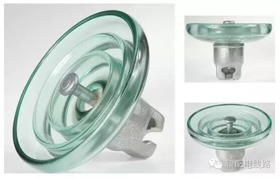

输电线路绝缘子(串)架设于输电线路与杆塔之间,主要承担电气绝缘和机械支撑的作用,还要承受覆冰、风偏、舞动、地震等极端气候条件导致的极端机械负荷以及雷电和操作引起的过电压。输电线路绝缘子(串)主要有盘形悬式玻璃绝缘子、盘形悬式瓷绝缘子、棒形悬式复合绝缘子串等,如下图所示。当输电线路遭受雷击时,若绝缘子串的绝缘性能足够强,则可以保证其不被击穿,确保输电线路与杆塔之间的电气绝缘,从而保证输电线路的电气可靠性。
(a) 盘形悬式玻璃绝缘子
(b) 盘形悬式瓷绝缘
(c) 棒形悬式复合绝缘子串

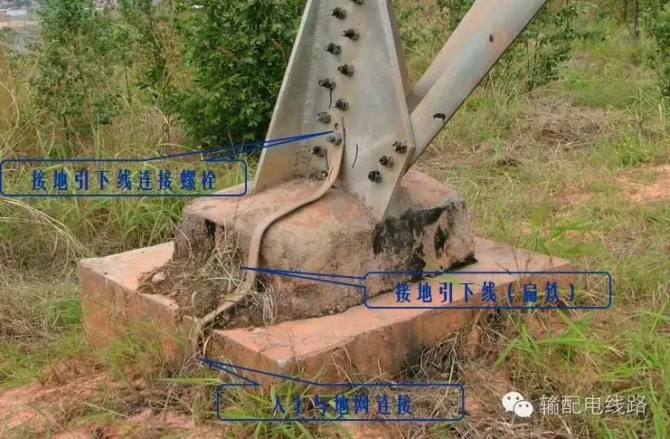

接地装置是指埋设于土壤中并与每基杆塔的架空地线及杆塔本体有电气连接的金属装置,其作用是将雷电流引入大地并迅速扩散,以保护线路免遭过电压危害。当落雷时,架空地线上将作用有很高的雷电压,由于架空地线通过每基杆塔的接地线和接地体与大地相连,可迅速将雷电流在大地中扩散泄导,从而降低杆塔点位,保护线路绝缘子不被击穿闪络。
接地装置主要包括接地引下线和接地体。接地引下线是连接架空地线、杆塔与接地体的金属导线,常用材料为镀锌钢绞线。接地体是指埋入地面以下直接与大地接触的金属导体,可分为自然接地体和人工接地体两种。自然接地体是指直接与大地接触的金属构件、拉线和杆塔基础等;人工接地体是指专门敷设的金属导体。只有在土壤电阻率较低(300Ω•m以下)的地区,自然接地体才有作用。在大多数情况下,单纯依靠自然接地体是不能满足要求的,需要装设人工接地装置,即进行接地改造,如下图所示。
图 人工接地体
人工接地体分为水平接地体和垂直接地体两种。水平接地体一般采用圆钢或扁钢,其长度和根数根据电阻值的要求确定,其埋深不小于0.8m。垂直接地体一般采用角钢或钢管,垂直埋设于地下。接地装置的规格,既要满足热稳定的要求,又要耐受一定年限的腐蚀,与接地引下线的连接应该牢固可靠。

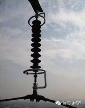

1.4线路避雷器
线路避雷器通常是指安装于架空输电线路上用以保护线路绝缘子免遭雷击闪络的一种避雷器。线路避雷器运行时与线路绝缘子并联,当线路遭受雷击时,能有效地防止雷电直击和绕击输电线路所引起的故障。

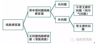

线路避雷器的分类如下避雷器分类图所示。从间隙特征上讲,线路避雷器大体上分为无间隙和有间隙避雷器两大类,有间隙避雷器又有外串间隙和内间隙之分,由于产品制造和运行方面的综合原因,内间隙避雷器在线路上几乎不用,因此有间隙线路避雷器通常是指外串联间隙避雷器。有间隙线路避雷器作为主流的线路避雷器,又有两种主要形式,即纯空气间隙避雷器和绝缘子支撑间隙避雷器,如下图所示。
图 线路避雷器分类
图 带绝缘支撑件间隙线路避雷器
图 不带绝缘支撑件纯空气间隙线路避雷器
图 带脱离器的无间隙线路避雷器

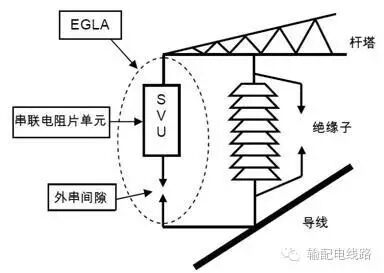

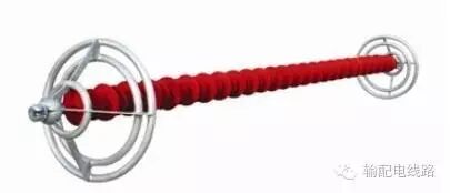

无间隙线路避雷器主要用于限制雷电过电压及操作过电压;带外串联间隙线路避雷器由复合外套金属氧化物避雷器本体和串联间隙两部分构成,主要用于限制雷电过电压及(或)部分操作过电压。近十几年来,国内外采用带外串联间隙金属氧化物避雷器,大大提高了金属氧化物避雷器承受电网电压的能力,又具有更好的保护水平,因此EGLA(带外串间隙线路避雷器)是应用最广泛的线路避雷器,其基本构成如下图所示。
图 EGLA的基本构成
我国在20世纪90年代开发出了带脱离器的无间隙避雷器,35~500kV线路型避雷器均有多年应用经验,最长运行时间已有十多年之久,取得了良好的防雷效果。但是鉴于对安装于交通不便的野外特别是山区等,无间隙避雷器的维护是一个普遍的问题。另外,由于目前国内绝大多数脱离器的性能、质量和可靠性不好,屡次发生避雷器还是完好的脱离器却动作了,或者避雷器已损坏了但脱离器仍未动作的现象。鉴于这些原因,近些年的线路避雷器的安装应用普遍集中于有串联间隙避雷器上。
相对而言,带串联间隙避雷器的优点比较明显,具体体现在:
①通过选择间隙距离,可使线路避雷器的串联间隙只在雷击时才击穿,而在工频过电压和操作过电压下不动作,从而减少避雷器的不必要的动作次数;
②串联间隙使避雷器的电阻片几乎不承受工频电压的作用,延长了避雷器的寿命,从而减少避雷器的定期维护工作量;
③如避雷器本体发生故障,带串联间隙结构可将有故障的避雷器本体隔离开,不致造成绝缘子短路而引起线路跳闸。

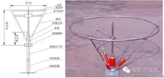

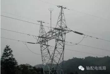

可控放电避雷针是一种安装在输电线路杆塔顶部的一种具有特殊结构的避雷针装置,如下图所示。可控放电避雷针的应用目标是降低线路的绕击率以降低线路的雷击跳闸率。
图 可控放电避雷针安装现场
可控放电避雷针由主针、动态环、储能元件、接地引下线等组成,如下图所示。它的技术原理是:通过这种结构设计,使动态环、主针分别通过非线性电阻和储能元件与地绝缘,针头电位处于浮动状态,电场比较均匀;当雷云来临时,储能装置通过感应雷云电场进行储能,当超过设定的临界值时储能装置向主针本体放电,使主针电位发生瞬时改变,此时动态环电位仍保持不变,从而使主针针头电场发生瞬时畸变,以期诱发上行先导,拦截雷电下行先导,保护被保护物体免遭雷击。
图 可控放电避雷针结构示意图与实体图

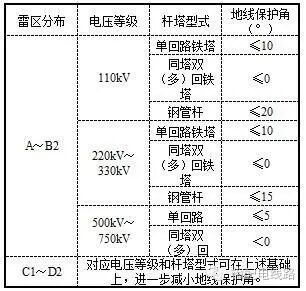

重要线路应沿全线架设双地线,地线保护角一般按下表选取。
表 重要线路地线保护角选取
对于绕击雷害风险处于Ⅳ级区域的线路,地线保护角可进一步减小。两地线间距不应超过导地线间垂直距离的5倍,如超过5倍,经论证可在两地线间架设第3根地线。
2.1.2 一般线路
除A级雷区外,220kV及以上线路一般应全线架设双地线。110kV线路应全线架设地线,在山区和D1、D2级雷区,宜架设双地线,双地线保护角需按下表配置。220kV及以上线路在金属矿区的线段、山区特殊地形线段宜减小保护角,330kV及以下单地线路的保护角宜小于25°。运行线路一般不进行地线保护角的改造。
表 一般线路地线保护角选取

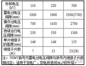

线路绝缘子的配置首先应满足一般杆塔的设计要求,即使线路能够在工频持续运行电压、操作过电压及雷电过电压等各种条件下安全可靠的运行,对海拔不超过1000m地区的输电线路,操作过电压及雷电过电压要求的悬垂绝缘子串绝缘子片数不应小于表6‑3所列数值。耐张绝缘子串的绝缘子片数应在表6‑3的基础上增加,对110kV、220kV输电线路增加一片,500kV输电线路增加两片。跳线绝缘子串的绝缘水平应比耐张绝缘子串低10%。
表 线路悬垂绝缘子每串最少片数和最小空气间隙
90%以上的直击雷为负极性雷,在雷电冲击电压作用下,当雷击塔顶或地线时,相当于在导线上施加正极性雷电冲击电压于绝缘子上,所以,线路绝缘子串应采用正极性雷电冲击击穿电压的数据。根据大量试验资料表明,绝缘子串的雷电冲击闪络电压和绝缘子型式关系不大,而主要决定于绝缘子串长。一般说来,绝缘子串的50%放电电压可用下式求得:
U50%=533Lx+132
式中,U50%为绝缘子串50%冲击放电电压,单位为kV;Lx为绝缘子串长度,单位为m。

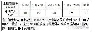

杆塔接地电阻直接影响线路的反击耐雷水平和跳闸率。当杆塔接地装置不能符合规定电阻值时,针对周围的环境条件、土壤和地质条件,因地制宜,结合局部换土、电解离子接地系统、扩网、引外、利用自然接地体、增加接地网埋深、垂直接地极等降阻方法的机理和特点,进行经济技术比较,选用合适的降阻措施,甚至组合降阻措施,以降低接地电阻。
降低杆塔接地电阻技术是通过降低杆塔的冲击接地电阻来提高输电线路反击耐雷水平的一种输电线路防雷技术,其原理是:当杆塔接地电阻降低时,雷击塔顶时塔顶电位升高程度降低,绝缘子承受过电压减小,提高了线路的反击耐雷水平,降低线路的雷击跳闸率。具体使用原则如下:
对于接地电阻值的要求,分为重要线路和一般线路。
2.3.1 重要线路

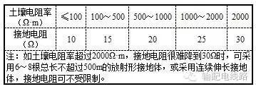

新建线路:每基杆塔不连地线的工频接地电阻,在雷季干燥时不宜超过下表所列数值。
表 重要线路杆塔新建时的工频接地电阻
运行线路:对经常遭受反击的杆塔在进行接地电阻改造时,每基杆塔不连地线的工频接地电阻,在雷季干燥时不宜超过下表所列数值。
表 重要线路易击杆塔改造后的工频接地电阻
2.3.2 一般线路
新建线路:每基杆塔不连地线的工频接地电阻,在雷季干燥时,不宜超过运行时的上表所列数值。
运行线路:
1)  对经常遭受反击的杆塔在进行接地电阻改造时,每基杆塔不连地线的工频接地电阻,在雷季干燥时应小于下表所列数值;
表 一般线路杆塔的工频接地电阻
2)  重要同塔多回线路杆塔工频接地电阻宜降到10Ω以下;
3)  一般同塔多回线路杆塔宜降到12Ω以下;
4)  严禁使用化学降阻剂或含化学成份的接地模块进行接地改造;
5)  对未采用明设接地的110kV及以上线路的砼杆,宜采用外敷接地引下线的措施进行接地改造。

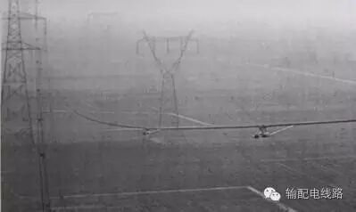

2.4线路避雷器
安装线路避雷器是防止线路绝缘雷击闪络的有效措施。受制造成本限制,线路避雷器不适合大范围安装使用,应根据技术经济原则因地制宜地制定实施方案。选择使用线路避雷器时应遵循以下原则:
1)  一般线路不推荐使用线路避雷器。在雷害高发的线路区段,当其它防雷措施已实施但效果仍不明显时,经充分论证后方可安装线路避雷器;
2)  应优先选择雷害风险评估结果中风险等级最高或雷区等级最高的杆塔安装线路避雷器;
3)  雷区等级处于C2级以上的山区线路,宜在大档距(600m以上)杆塔、耐张转角塔及其前后直线塔安装线路避雷器;
4)  重要线路雷区等级处于C1级以上且坡度25°以上的杆塔、一般线路雷区等级处于C2级以上且坡度30°以上的杆塔,宜安装线路避雷器;
5)  雷区等级处于C1级以上的山区重要线路、雷区等级处于C2级以上的山区一般线路,若杆塔接地电阻在20Ω到100Ω之间且改善接地电阻困难也不经济的杆塔宜安装线路避雷器;
6)  安装线路避雷器宜根据技术-经济原则因地制宜的制定实施方案,线路避雷器安装方式一般为:
a)330~750kV单回线路优先在外边坡侧边相绝缘子串旁安装,必要时可在两边相绝缘子串旁安装;
b)220kV单回线路必要时宜在三相绝缘子串旁安装;
c)110kV单回线路在三相绝缘子串旁安装;
d)330kV及以上同塔双回线路宜优先在中相绝缘子串旁安装,安装时应以导线绝缘子串干弧距离与导线-下方横担的空气间隙距离较小者确定线路避雷器的参数以及安装位置;
e)220kV及以下同塔双回线路宜在一回路线路三相绝缘子串旁安装。

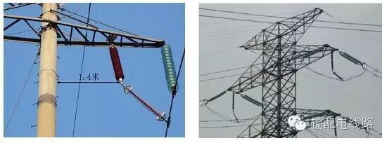

线路避雷器常用的安装方式主要有以下三种:上接地安装、下接地安装和侧面接地安装。
上接地安装方式基本上均采用一过渡安装支架,其一端固定于杆塔横担上沿线路走向方向伸出,另一端作为避雷器的悬挂端,通常导线、绝缘子串、避雷器处于一个平面内。图a是这种安装方式的典型代表。但是针对不同的杆塔,过渡安装支架也有沿横担方向往外伸出的,如下图b所示。
图a1 单回直线塔边相导线上方安装(纯空气间隙)
图a2 单回直线塔边相导线上方安装(绝缘子支撑间隙)
图b 单回直线塔边相导线外侧安装
下接地安装方式对于不同的间隙结构而言略有不同。对于纯空气间隙而言,需要在导线下方塔身的适当高度处另外设计安装一个辅助支架,而避雷器本体以站立的形式安装于辅助支架上,在导线和避雷器上端之间形成串联间隙。这时的避雷器类似于一个支架式安装的电站避雷器,如下图单回直线塔边相导线下方安装所示。下接地安装方式对于绝缘子支撑间隙避雷器而言,安装起来要方便得多,避雷器的上挂点通过合适金具直接连接于绝缘子串的下金具上,而避雷器的接地端可以连接于下方的类似辅助支架上,或者用满足强度要求的接地线直接斜拉安装与塔身上,如下图单回耐张塔边相导线下方安装和下图同塔双回直线三相导线下方安装所示。
图 单回直线塔边相导线下方安装(纯空气间隙)
图 单回直线塔边相导线下方安装(绝缘子间隙)
图 单回耐张塔边相导线下方安装(纯空气间隙)
图 单回耐张塔边相导线下方安装(绝缘子间隙)
图 同塔双回直线三相导线下方安装-绝缘子间隙
无论以何种方式安装,纯空气间隙避雷器要特别注意的是间隙距离的保证,绝缘子支撑间隙避雷器要特别注意的是连接金具、连接导线和接地端的机械强度,还要有适度的活动范围以使得避雷器能随导线可以自由活动。

2.6.1 塔顶避雷针
采用塔顶避雷针技术应注意:
1)  塔顶避雷针应安装在线路容易遭受雷击的线段或杆塔,这些杆塔均位于风口、边坡、山顶、水边,遭受雷击的几率比一般地形杆塔大很多;
2)  对于安装点的选取还需进一步积累经验,需结合杆塔的型式和地形地貌总结一套行之有效的方法;
3)  220kV及以上线路安装塔顶避雷针的杆塔应严格控制考虑季节系数修正后的杆塔工频接地电阻不大于15Ω;
4)  110kV及以下线路不应安装塔顶避雷针。
