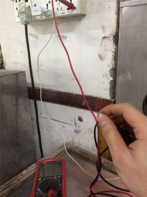

打到AC750
一个表笔 插入 插孔 另一个表笔 手握。
但是我不知道具体是什么原理 ,谁能给解释一下。

结论
有电压的是 火线  没有电压的是零线

会有电流 从我身体流过么?

就像试电笔一样,肯定有电流,要不怎么能检测出来,不过电流太小,没危险。

这个用法很有意思 ,我还有个疑问 就是其中的一个表笔 ,接墙面可以么?
我试了接墙面 没有反应呢

哈哈哈哈 我也这样测过零火线 电压档实际是一个大电阻 打到高档位电流经电压表导入人体在流入大地形成回路 所以可以测出来 墙壁比较干燥所以你按墙上测不出 潮湿点就可以了 我也是论坛新手 不知道回答得对不对 大家可以共同学习

电压表750档位电阻值够大 电流很小的 没有危险

跟电笔原理一样,不会有危险的,如果挂了20年后又是一条好汉

安全的话不要手握,找个接地铁对应黑表笔就行。
