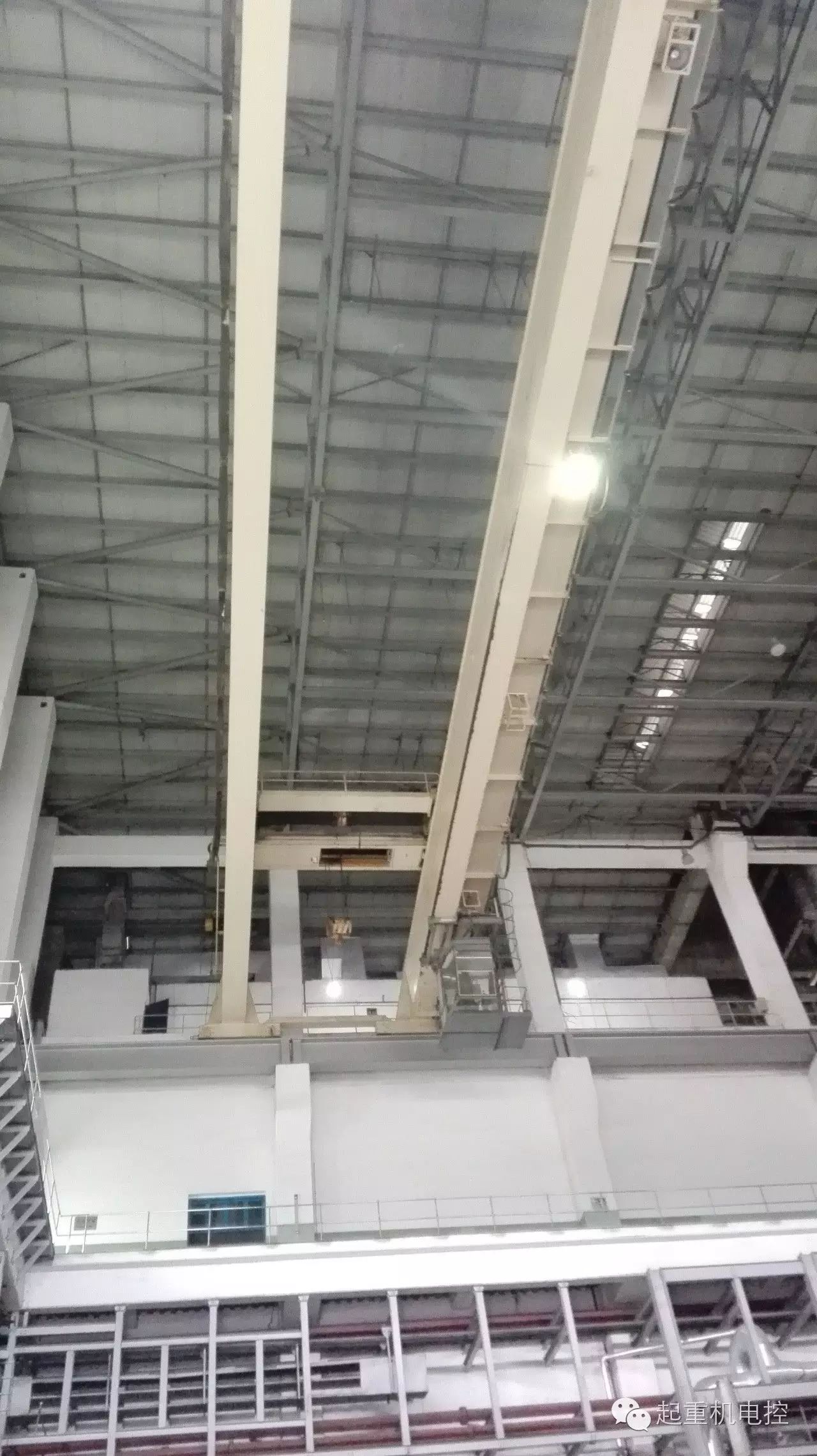

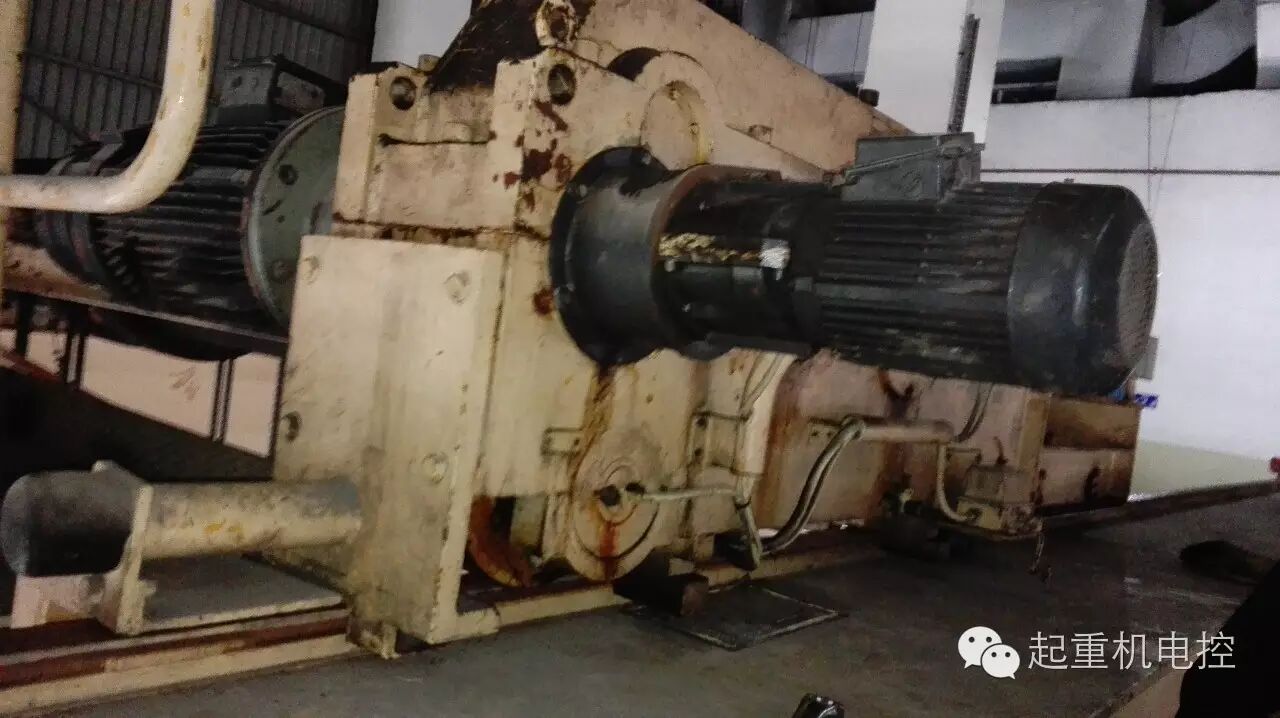

    在改造之前, 先来看看89年的科尼行车长的是什么样的。

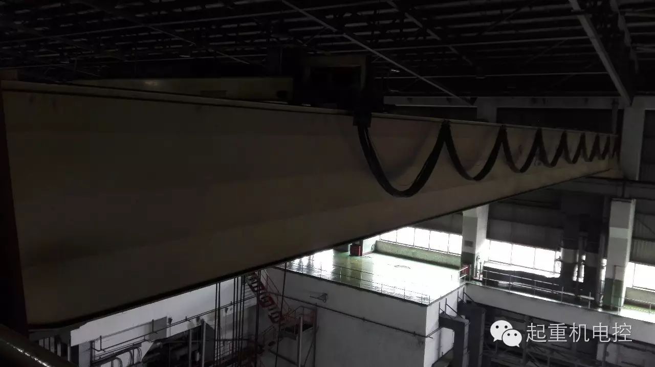

    第一感觉,主梁真小,不过这是在离行车30多米的地面看的。
  小车拖缆

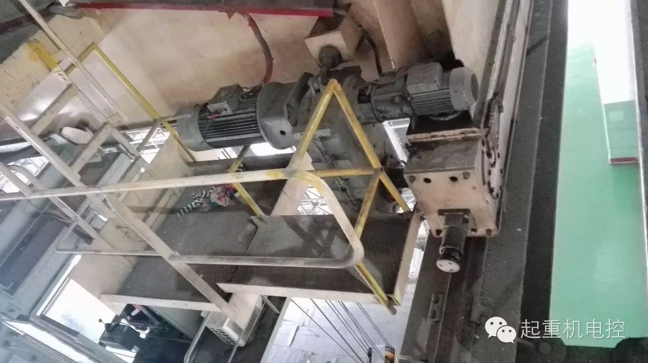

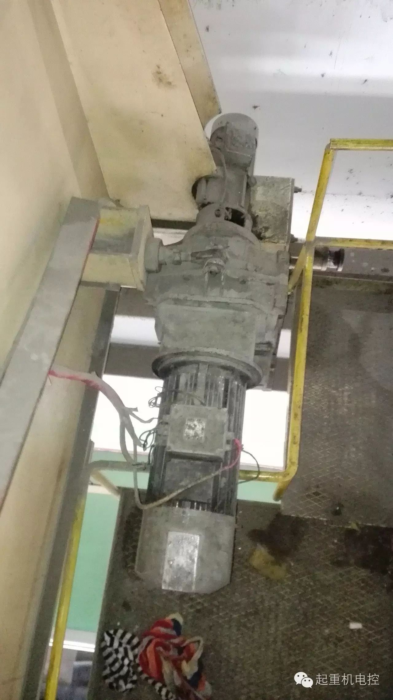

   大车运行电机,所有机构都是这种结构,减速机一边是高速电机一边是低速电机,低速电机通过离合器和减速机啮合。

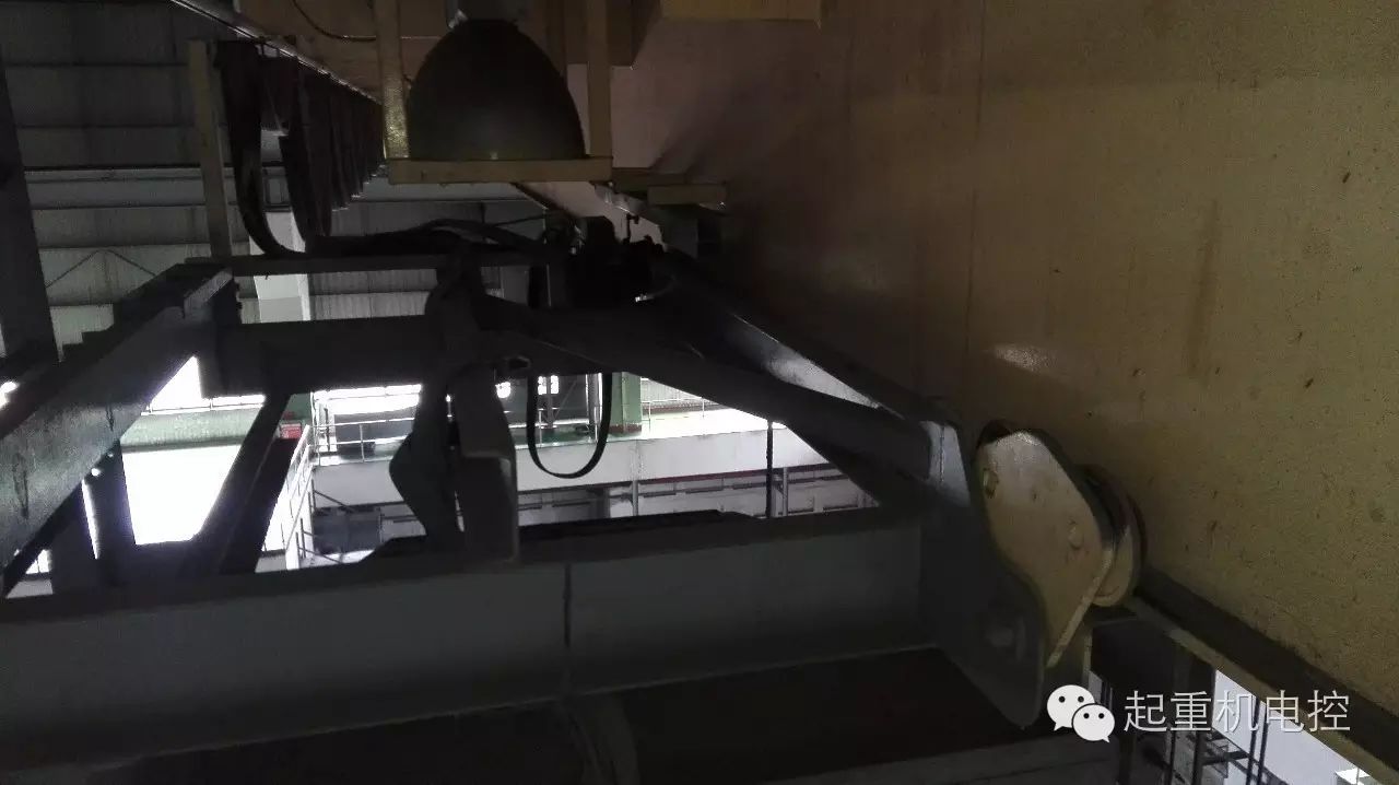

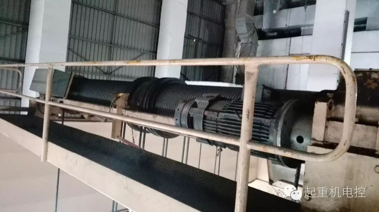

   看看主起升机构,看出和传统结构有啥不一样的地方了吗?

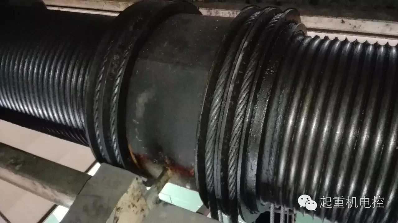

    再来张特写,猜猜这是啥?

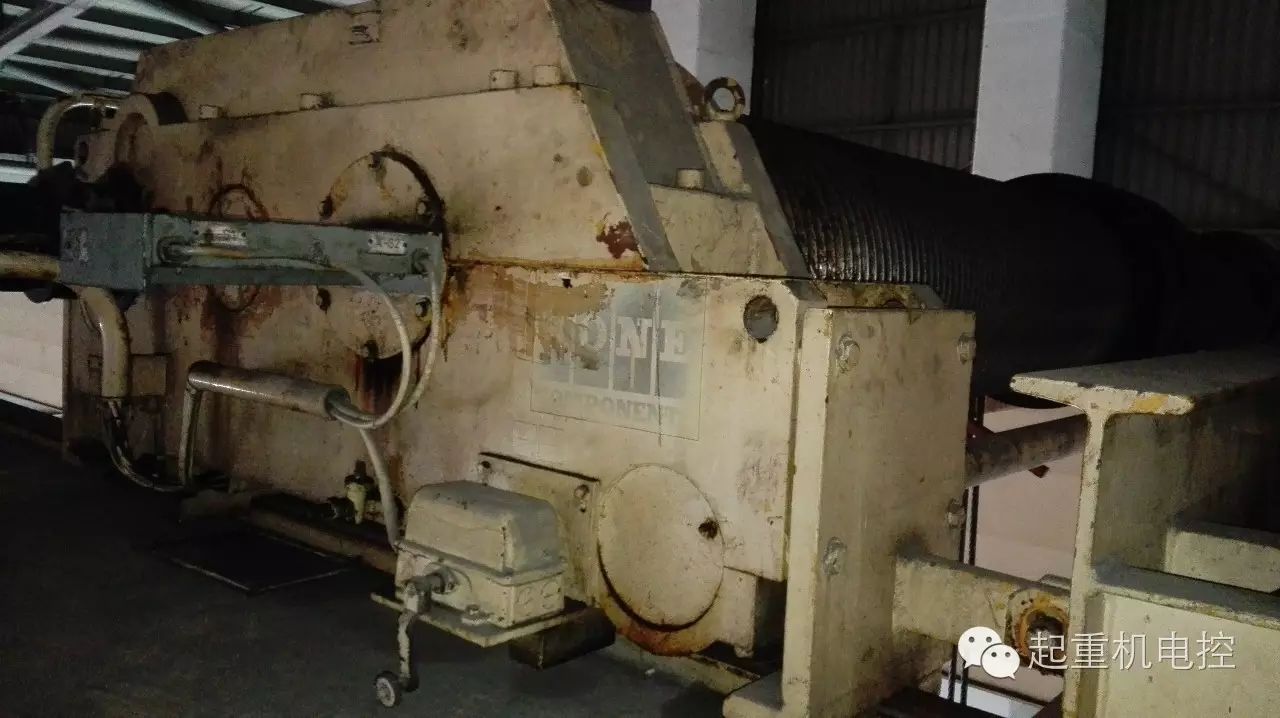

主起升减速机,和小车轮集成到一起了。

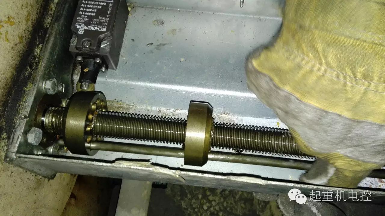

  起升限位内部。
   移动司机室,主梁下腹板边沿就是轨道。

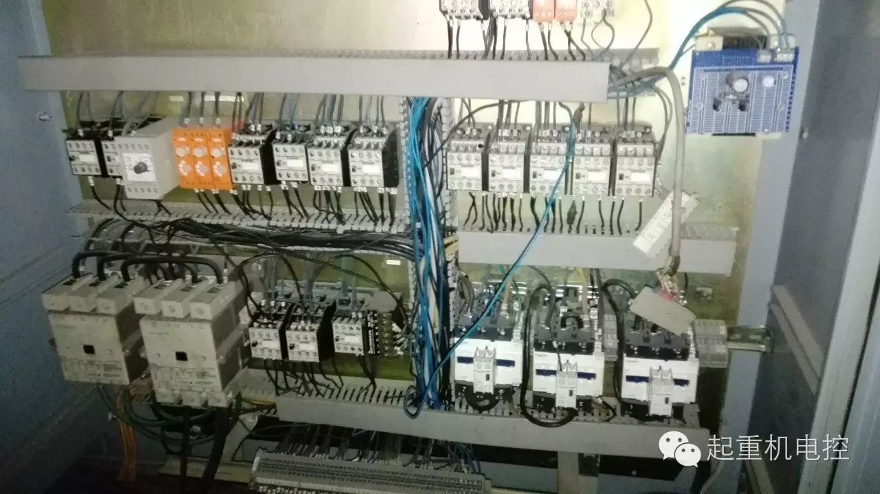

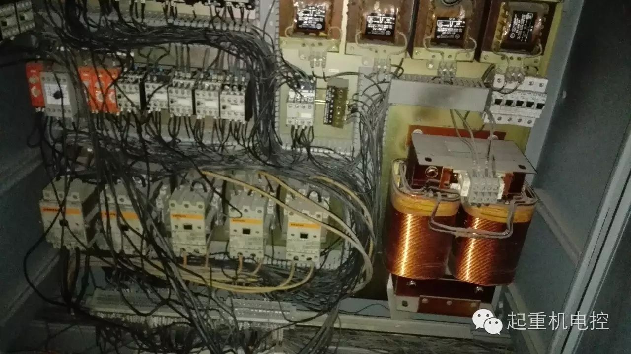

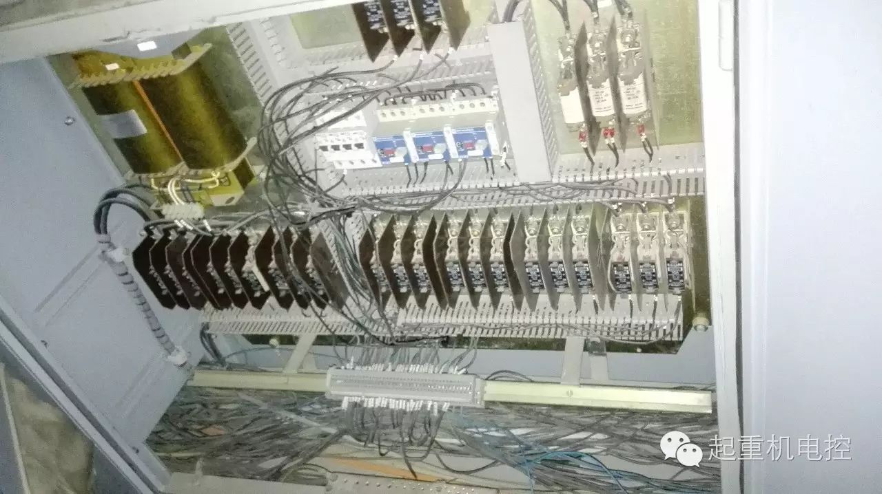

   电气柜内部,乱成这样,也该换了。这还是串电阻调速。
国内的轻量化设计,确实应该向老外多学习学习!
