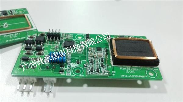

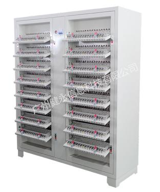

本方案适用于各大电池化成/分容/检测柜厂家,应用前提是设备厂家在电池化成/分容/检测柜主板上集成RFID读卡模块JY-LS6930,同时将RFID电子标签JY-T301嵌入到电池夹具中,通过RFID电子标签对电池化成、分容、检测等过程信息记录到数据库中,以此实现电池数据的完整追溯和使用。对这些数据的典型应用包括:数据的查询和分析自动报表,根据报表模板自动生成数据报表,根据条件进行电池的分选、配组。

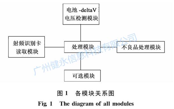

RFID电子标签-deltaV电池自动测试系统硬件包括:主机、射频识别卡读取模块(型号:JY-LS6930)、电池-deltaV电压检测设备、不良品自动抓取设备、RS485接口卡等。其中主机安装了管理软件,通过将 RS485接口卡与-deltaV检测设备、不良品自动抓取设备及RFID电子标签读取器相连接并对他们进行控制,如设置权限、读取记录及统计查询等;RFID电子标签读取器用于写入第一次读取电压的相关信息,并在第二次读取电压时提取相关的信息记录等。本系统使用射频识别卡作为物品的标识,存储其批次、日期、位置及每盒夹具中电池数量等信息。
2.2检测系统的设计
该系统管理软件是在windows 2000环境下,采用VB 6.0开发的,主要包括系统设置、电压数据管理、不良品数据管理、物资管理等五大模块。
主机通过RS232串行口或RS485串行接口卡与RFID读写设备进行相连。
(1)读写器接口协议。命令/应答格式:“长度 命令字 地址 参数 校验数”,其中长度为从“命令字”到“校验数”的字节地址分配如下:主机地址为00H,RFID读写器地址为,校验为偶校验。FFH串口参数波特率为9600,8位,1位停止位,无校验。
2)接口函数。系统采用Windows API通讯接口函数来实现主机与读写器之间的数据通信。windows系统API函数包括了通讯支持中断功能。windows 2000系统为每个通讯设备开辟了用户定义的输入输出缓冲区(即读/写缓冲区),数据进出通讯口均由系统后台来完成。
系统设置包括密码修改,读写器地址、串口、两次电压读取时间间隔、不良品规则等设置;电压数据管理包含读、写RFID电子标签,添加、删除电池电压记录,数据的查询、排列、两次电压数据-deltaV计算,生成报表等模块;不良品数据管理等主要功能是对不良品的位置、数据等信息的记录分析并控制设备进行自动抓取等程序模块;电池物资管理内有电池定位、统计及生成报表等功能。
