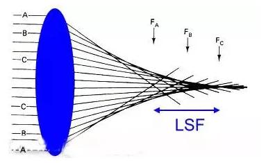

  球面像差
  一个透镜理论上应能够聚焦于一点 (见上图),但实际上当不同高度之平行光线入射时,并不能真正汇集于一点 (见上图黑色实线),这个的差异量,称为球面像差。球面像差将导致成像模糊无法辨认。而其最近端的对焦点与最远程对焦点的这个距离(蓝色箭头),称为 LSF,也就是最小包围区。一般镜头设计者如要消除这种像差,可以收小镜头的光圈,大口径的镜头则改用非球面镜。

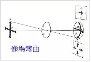

  像场弯曲
  平面的景物在焦点成像时,透过弯曲镜片将光线扭曲,造成像面不是平面,这种现像便叫做像面弯曲。也就是说,结下的影像,如果对焦在中间的话,则周边不清楚,对焦在周边则中间不清楚。这种像场弯曲,必须依靠修正镜片的像散来改变整体的成像。

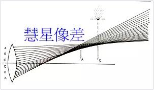

  慧星像差
  英文原名为 Coma aberration,意指透镜的每一个圆环区域使相对透镜的和透镜光轴不同位置离轴之点所发出的光线聚焦形成偏斜光线。由于其成像结果,会形成如同慧星尾巴一样的光班,因此得名。简单的说,慧星像差是反应透镜在偏离光折型态下的一种球面像差。

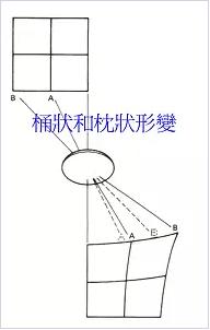

  桶状和枕状形变
  平面的四方形测试图在拍摄后,影像与原来的样子不相同,便叫做影像形变。形变像差分为枕状及桶状两种。发生的成因为离轴光束与中心轴形成的角度太大,会将方形的影像拉长成弯曲的枕形。反之当角度太小时,则会变成桶形。

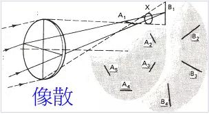

  像散
  在离光轴的某一点处结下点状的影像时,相对于光轴的同心圆像面按放射状方向分开的话,点不在点内,变成线状或椭圆状的结像,这种现象便叫做像散,一般镜头光圈大小不同对像散有一定影响。

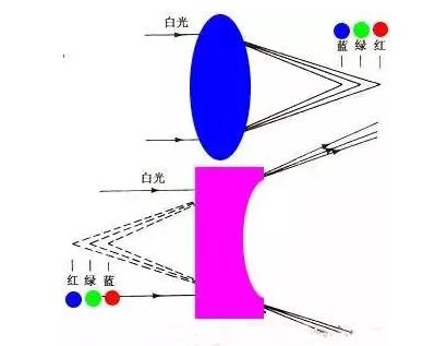

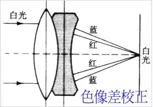

  这五种像差是针对单一波长的单色光线来对镜片进行测试所产生的结果。如果是自然阳光或其它混合色光,则又会因为波长不同,镜片折射率不一样,引起色像差。色像差主要产生于凸面镜的聚焦效果(见下图),所幸这个问题可以透过凹面镜加以分散修正。
  色像差
  色像差主要发生在影像远离中心之四周范围,主要颜色因光线的扭曲而无法迭合在一起,一般可分为两种:
  1. 光轴的色像差
  镜片本身的材质影响进入镜片的光线,并造成各种颜色的色光折射率不同,让蓝色光系在离焦点较近处成像,红色系则在较远处。
  2. 倍率的色像差
  倍率色像差,发生在镜片相互修正上,当凹面镜补偿了焦点位置的光轴色像差之后,整体产生的色光仍然不能一致。这是因为色光的波长不同,焦距亦不一样,所以产生的影像的倍率便因颜色而异,影像的大小会产生色偏移。
