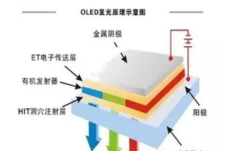

相比于目前的液晶显示技术,OLED拥有超薄、抗震性能好、可视角度大、响应时间短、低温性好、发光效率高等多种优点OLED有机发光二极管又称为有机电激光显示。OLED显示技术具有自发光的特性,采用非常薄的有机材料涂层和玻璃基板,当有电流通过时,这些有机材料就会发光,达到照明或显示的目的。接下来看一下华网智能红外热像仪是如何应用于OLED面板检测的:
温度问题是OLED发展过程的一大阻碍。当温度超过50摄氏度或更高时它的寿命衰减速度成指数增加,所以严格控温对OLED的寿命尤为重要
