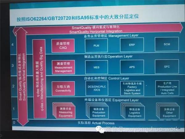

  MMS解决方案,通过在关键工序的关键过程设置检测设备,这些检测设备实时将检测数据发送到MMS,一方面可以监控产品质量,首先保证的基本的质量控制要求,通过对大量数据的分析,还可以优化产品质量。
  海克斯康,在ISO62264的制造层级架构,增加了质量管理的的功能如图(红色部分):
MMS在这张图中,可以实现红色部分的管理功能。
  通过MMS,可以有效解决供应链管理中的质量问题,帮助中国企业解决质量管理的难题。
