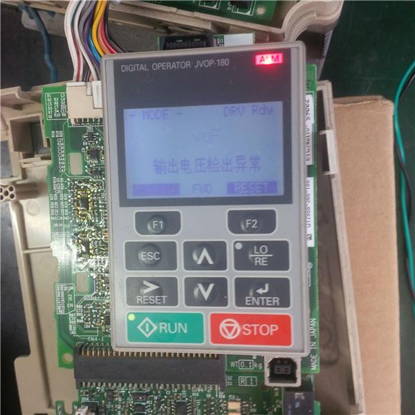

h1000报vof

kantukantukantukantukantukantukantukantu

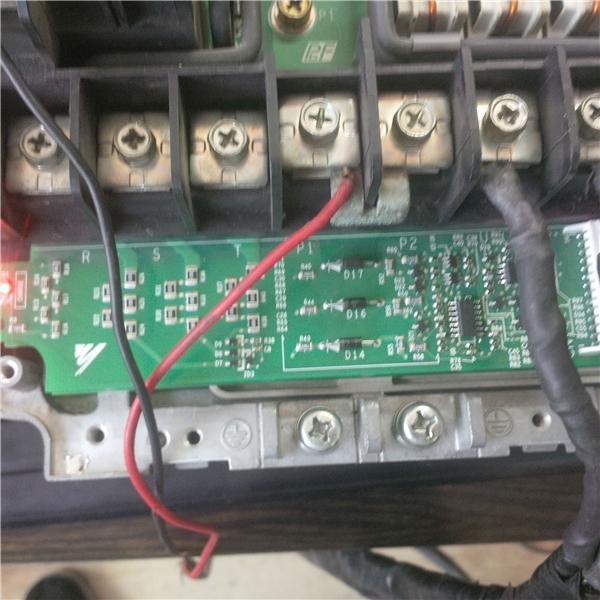

面板上红灯不亮 爽爽的输出脚进二极管进339进vv进u1v1w1
