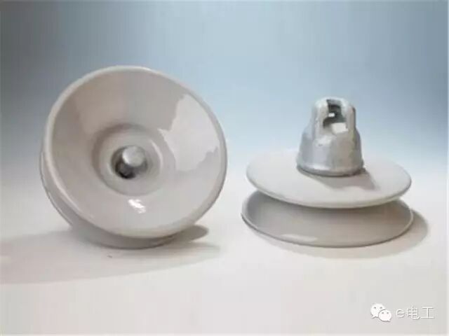

绝缘子是一种特殊的绝缘控件,通常有玻璃或陶瓷制成,是为了增加爬电距离的。其形状是飞碟状的,一个飞碟算一片绝缘子,绝缘子串是把若干飞碟串起来,隔离导线与杆塔用的。下图是玻璃钢绝缘子的一片的形状。
再说绝缘子片数。导线分裂数比较好数,数清楚几根线就知道是多高电压等级的了。除了看分裂数,也可以数绝缘子的片数,不过比较费眼,熟了的话扫一眼就知道。
常用的绝缘子还有陶瓷绝缘子,下图就是是陶瓷绝缘子

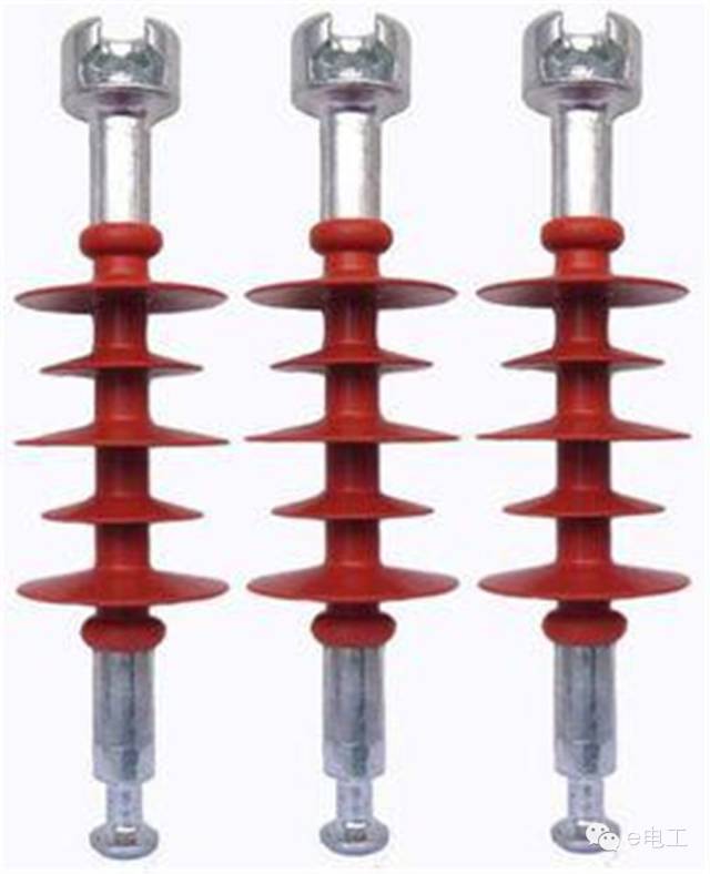

还有合成绝缘子
一片绝缘子大概的厚度是15厘米,串7片差不多一米。
一般情况下:
750千伏,32个
500千伏,23-25个
330千伏,17个
220千伏,13个
110千伏,7个
66千伏,5个
35千伏,3个
如果高海拔、污秽重的地区或者重要的塔,片数还要增加几片。基本可以看出1片绝缘子可以承受1-1.5万伏特的电压,但随着电压等级的升高,承压的非线性越强。实际上,不同地区不同环境,绝缘子片数可能差别很大。当然不同类型的绝缘子,要求的片数也不同,下图那张1000千伏特高压的图,电网君用肉眼数了下,大概五六十片了,真是好长……

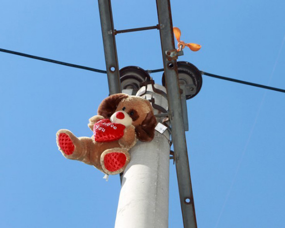

最后说说输电杆塔上的小玩意儿。Look!猜猜这个刺儿和橘黄色的小风车是干嘛的?
防鸟刺
答案揭晓:都是防鸟的!倒刺是防止鸟筑巢,用在铁塔上;小风车是驱赶鸟的,一般用在电线杆上。下次可以留意下哈!
(某年某日,出门抬头一看,发现电杆上有一只玩具熊,据说也是驱鸟的,顿时吐血三升……)
为啥输电杆塔跟鸟过不去呢?因为鸟粪是导致输电线路短路故障的重要原因。鸟粪是导电的,排放到绝缘子串上时,很会构成导线的对地短路通道,所以输电线路都很怕“愤怒的小鸟”……
