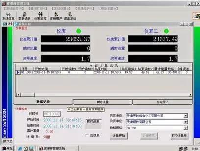

3.11 天焦天钢贸易结算秤
天焦公司生产的焦炭运往天钢公司,2004年初建成贸易结算计量系统,经法定部门检定合格后投入运行,系统在同一条皮带机上安装2台皮带秤并送入相应的二次仪表,该仪表具有RS-485接口模块和1~5V、4~20mA模拟输出信号,同时传送到计算机上进行显示和数据处理,最后2台秤的计量数据取平均值后送入天焦、天钢两个公司不同的计量管理系统,以便双方的管理人员了解计量数据和计量状况。
图5 天焦天钢贸易结算秤的显示画面
该系统具有票据打印、数据库管理、远程零点校验等功能。系统还设计了计量管理画面(见图5),该画面可同时对两台秤进行监督和管理,使两台秤运行状态的差别一目了然,系统还设有料斗秤校核系统以及专用于秤体和皮带机的视频监控系统。
系统试验标定周期为7~14天,并规定试验标定前要对皮带秤的零点进行20分钟以上的确认,直至零点小于0.0001。计量时速度为1.7m/s,料流量小于4000t/h。计量误差为双方计量协议规定运行误差值的0.5%的1/2以内,即0.25%[11]。

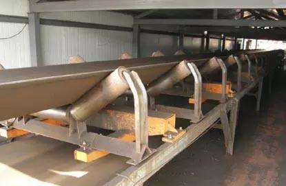

3.12 江苏申特钢铁
2009年9月,为解决港口进料的计量问题,使用了江苏南京三埃公司生产的阵列式皮带秤(见图6)。阵列式皮带秤是将多个称重单元串联安装在皮带输送机上,组成一个阵列,每个称重单元由一只称重传感器支承两组称重托辊,通常采用8个称重单元,这样一套阵列式皮带秤就有16组称重托辊。其中的一套皮带秤的主要参数如下:皮带宽度1200mm,皮带速度2.0m/s,输送量1200t/h,物料标定设备为40t料斗秤。
图6 江苏申特钢铁使用的阵列式皮带秤

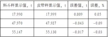

在2009年11月9日进行的物料标定数据见表1。
表1物料标定数据
在稍后由钢铁厂自行进行了6组校验,数据也比较接近表1数据。
迄今为止,申特钢铁公司港口共使用了6台阵列式皮带秤,全厂范围内使用了24台阵列式皮带秤,解决了进公司原料、燃料及各个分厂之间的产成品计量难题[12]。

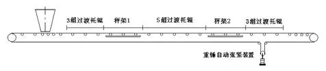

3.13 铜陵市华兴化工公司港口
华兴化工公司港口皮带输送机为专门定制(见图7),皮带长度:53.44m,输送机倾角:2.3°,皮带宽度:800mm,设计最大流量:270t/h;皮带速度:
1.137m/s,托辊间距:1.000m,两台3托辊秤架均采用全悬浮式,4个称重传感器支承。
图7 双秤架系统示意图

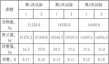

安装结束后首先进行现场测试,在输送一批物料后,不要求每一台秤架准确无误,只要求将两台秤架累计显示值的相对误差调整到小于0.1%(实测数据为0.03%)。经过在秤架2上加棒状砝码后同时输送物料的“物料棒码叠加法”试验,找出满值修正系数后,该秤的量程调试结束,在随后进行的3次物料试验验证结果见表2[13]。
表2 物料试验验证结果

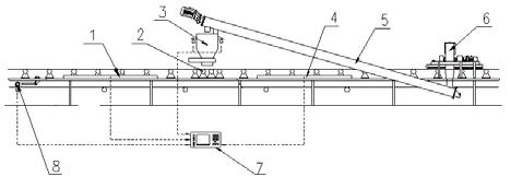

3.14 南京西坝煤码头
在南京西坝煤码头输煤皮带机皮带长度为2800m,皮带速度为3.5m/s,皮带带宽为1600mm,托辊间距为1200mm,最大输送能力为3500t/h。称量系统采用了江苏赛摩电气股份有限公司的物料叠加自校准皮带秤系统,主计量皮带秤和辅助校准皮带秤采用了多组称量托辊的全悬浮式秤架。所谓“物料叠加自校准”是以标准物料与正常输送物料叠加法对皮带秤实施在线自校准,所谓“标准物料”,实际也是被输送物料,只不过是从被输送物料中取出的部分物料经过称重后获知其重量值,在自校准时加入到正常输送物料之中。物料叠加自校准皮带秤系统构成如图2所示,即由主计量皮带秤架-1、多组缓冲托辊-2、称重料斗-3、辅助校准皮带秤架-4、测速传感器-8、电子称重仪表-7、物料采样装置-6及物料输送装置-5组成(见图8),物料输送方向为从左到右。
图8标准物料与正常输送物料叠加法
1-主计量皮带秤架;2-多组缓冲托辊;3-称重料斗;4-辅助校准皮带秤架;5-物料输送装置;6-物料采样装置;7-电子称重仪表;8-测速传感器。
称重料斗量程为5000kg,分度值为1kg。系统要求的准确度为0.5级。经过上述步骤的校准后,西坝码头还是担心皮带秤是否真的校准了,所以他们进行了9次5个不同量程点的实煤校验,每次校验煤量为600t~1100t,从皮带输送机上卸下的煤送到不同的堆场,并立即用大型载货汽车将煤运到100t汽车衡进行称量,试验结果:
最大误差0.5%,平均误差约0.38%[14]。
