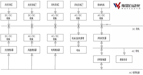

拓扑结构
1.光伏系统为直流母线(上面一条母线),这样的结构用在低压微电网系统上,组网方便,可靠性高,成本较低
2.模拟器从供电电源(AC电网电源)上取电,并通过交直流转换接入微电网母线上
3.为了合理利用微电网容量,在发电充分的情况下,通过并网控制器可向电网供电,降低实验室运行费用

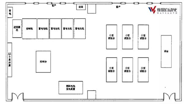

系统布局
1.光伏、风电布置在室外(如果条件运行,光伏阵列可以布置在屋顶),通过电缆接入实验室(北边画了进线示意)
2.市电回路另外引入
3.控制台及主要控制柜布置在左侧,预留为后期接入燃料电池等发电装置的空间,设计有LED大屏显示
4.实验室另一侧布置有讲台及小型试验台,小型实验台安装有演示计算机等,可供学生模拟学习用
