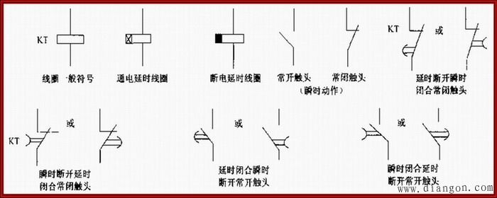

       从得到输入信号(线圈的通电或断电)开始,经过一定的延时后才输出信号(触头的闭合或断开)的继电器,称为时间继电器。时间继电器的延时方式有两种:
通电延时:接受输入信号后延迟一定的时间,输出信号才发生变化。当输入信号消失后,输出瞬时复原。
断电延时:接受输入信号时,瞬时产生相应的输出信号。当输入信号消失后,延迟一定的时间,输出才复原。
                 时间继电器的种类:电磁式、空气阻尼式、半导体式等。
图1  时间继电器图形及符号
