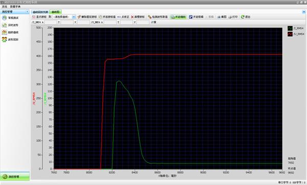

  下图为定频空调压缩机启动时的电压、电流方均根值曲线。图中,电压突然上升至额定值,电流由零快速上升至峰值,随后急速下降至运行电流,然后,维持在额定电流。由图可知,峰值电流约为额定电流的15倍。
图2 定频空调压缩机启动电流曲线
  那么,此时压缩机电机消耗的功率是否为额定功率的15倍呢?
  答案是否定的,原因是启动瞬间,电机的功率因数远远低于额定功率因数,也就是说,实际功率必然小于额定功率的15倍(大多数电机不可能承受这么大的过载倍数)。
  我们姑且不讨论实际功率到底有多大。由图可知,启动电流维持的时间不到500mS。即便此时的功率为额定功率的15倍,一次启动消耗的电能也就相当于7.5秒正常运行时的电能。这么小的消耗,在实际运行中占比甚小,完全可以忽略!
