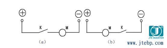

 注:关于数字量的接法常有Sink和Source接法,即漏型和源型。Sink就是漏型,也称为PNP型, Source就是源型,也称为NPN型。
        记忆方式:
漏型—数字量的公共端为负
源型—数字量的公共端为正
   我们通过下面的例子加以说明。  如图为一个开关控制一个用电器M。
(a)图和(b)图有什么区别呢?区别在于开关K的一端是接+,还是接—,我们把K接电源+极的叫源型接入(Source),把K接电源—极的叫漏型接入,(a)图为Sink(漏型)接法,(b)为Source(源型)接法。
