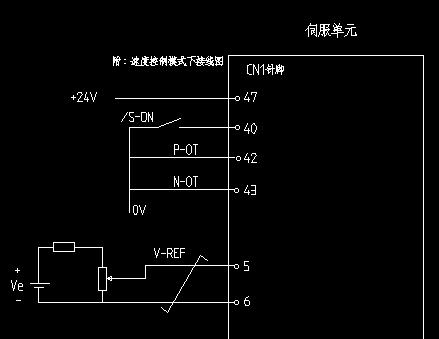

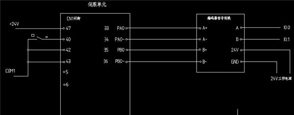

RT,伺服电机型号是SGMGH-20ACA61,驱动器型号是SGDM-20ADA。对电机进行模拟量电压速度控制,想问一下,具体的参数该怎样设置呢???
安川说明书上讲的不太清楚,想问一下做过此类项目的哥哥姐姐们,有具体的设置方法吗??
