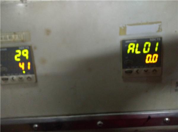

温度传感器设定模块出现这个,al201故障是啥意思,怎么调也调不过来。
     看了手册也没有看到怎么样调整?

可能是超限报警吧?下限?

温控表的AL是温度下限报警设定值,现在应该是下限报警状态(表没坏的话),按SET键3秒,可进入参数设置状态查一下AL的设定值,另外现在是冬季,电偶线短路的话,检测的就是化境温度。

上网查阅说明书即可明白 不同的仪表参数略有不同 主要参数无非就是上下限 整定 输入是热电偶还是热电阻 输出是电流信号还是电压信号等 仪表通常参与主要控制 参数一定要弄清功能
