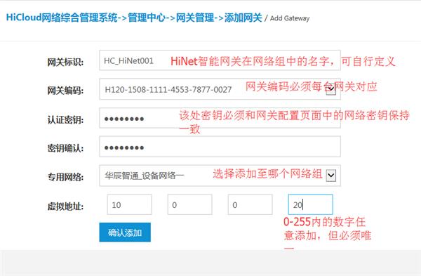

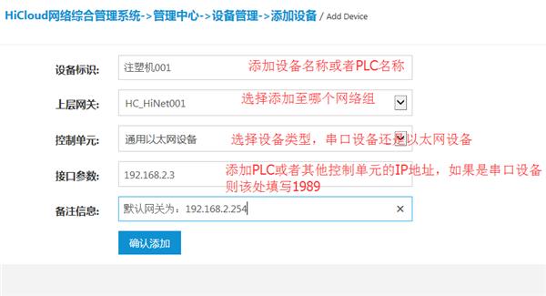

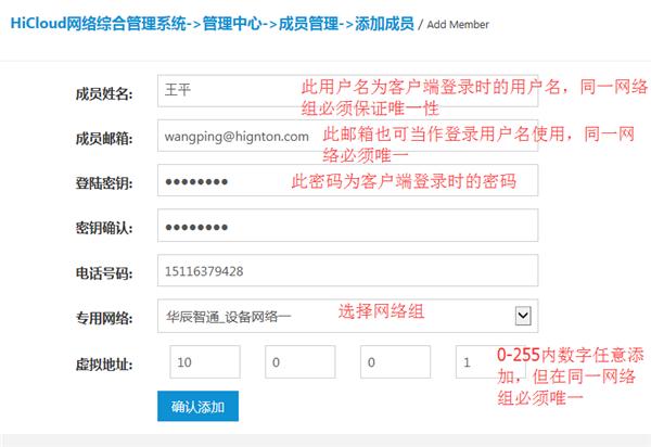

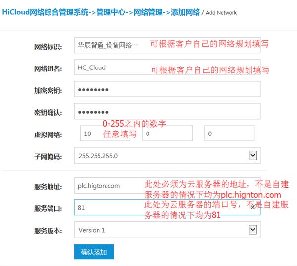

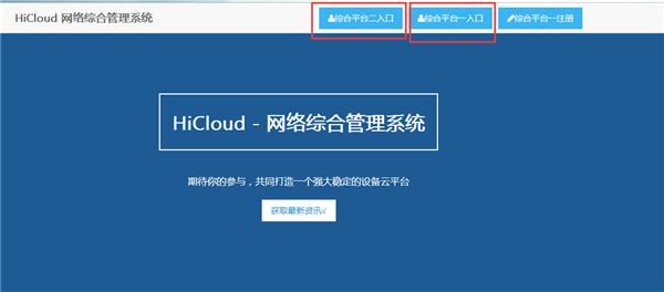

1、用浏览器登录云服务器;
2、云服务器地址:plc.hignton.com
3、选择设备所在服务器;
4、注册用户,注册综合管理平台二是请联系厂家提供注册码;
5、新建网络组
6、新建成员
7、新建网关
8、新建设备

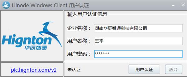

9、打开客户端使用刚才新建的成员及密码登录客户端;
