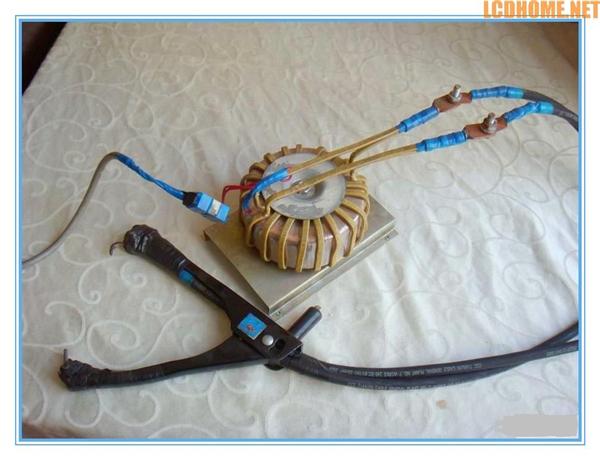

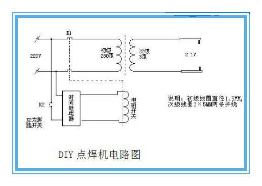

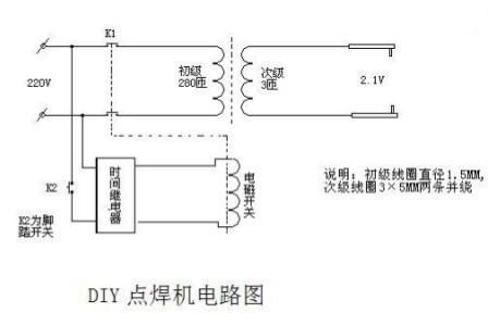

发一张点焊机.对焊机图纸.焊铜管专用 点击:411 | 回复:2

使用碳阻焊接技术 ,有兴趣的可以动手做一做

焊接铜管,不是好玩滴!

主要用来做什么的啊,这个可以焊接多大的铜线啊?
