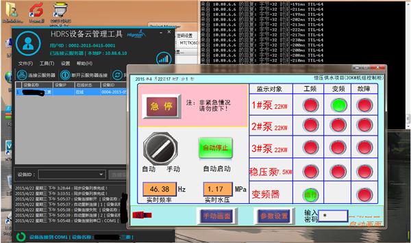

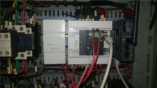

项目实施方案介绍:
1、水泵房使用了两种型号的PLC,一种是三菱FX3U PLC,一种是西门子S7-200PLC。根据不同的PLC我们选择了不同的通讯结构;
2、在同一个水泵房的多台S7-200PLC我们采用了集中通讯的方式。就是只采用一台DHRS远程通讯网关实现与多个PLC的通讯,最大程度降低客户成本;
 项目实施完成后,到达了如下几个目的:
1、实现本地电脑或平板对水泵房内PLC机水泵的远程化操作,如远程开关、远程上下载程序、远程编程、远程组态;
2、实现了对水泵的综合化管理,现在只需一个平台(组态)可管理地下室所有水泵;
3、实现了对水泵的实时管理,我们采用形象的可视化界面,管理人员可随时随地查看水泵运行情况;
4、实现了水泵运行故障的远程预警。本项目采用了华辰智通科技的云远程监控平台,该平台可实现对设备的远程故障预警,并将故障信息通过短信或邮件方式发送给管理员,使物业管理处能及时解决水泵故障,以免住户停水;
5、精简了维护人员。以前2-3个人每天巡查4次,现在可只派一人每周巡查一到两次,大大减少了人员维护的时间。
