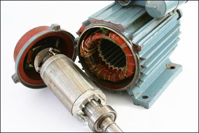

三相异步电机极数与转速之间的关系
极数反映出电动机的同步转速,2极同步转速是3000r/min,4极同步转速是1500r/min,6极同步转速是1000r/min,8极同步转速是750r/min。绕组的一来一去才能组成回路,也就是磁极对数,是成对出现的,极就是磁极的意思,这些绕组当通过电流时会产生磁场,相应的就会有磁极。三相交流电机每组线圈都会产生N、S磁极,每个电机每相含有的磁极个数就是极数。由于磁极是成对出现的,所以电机有2、4、6、8……极之分。
  就普通三相异步交流电动机来说,它的磁极对数影响了它的转速,转速=(电源频率×60)÷磁极对数×(1-转差率)。在理想的同步状态下,转速=电源频率×60÷磁极对数。实际情况下,电机转速不可能达到同步状态,也就是存在转差率。比如二极电机,它的极对数是1,那么它的同步转速就是50×60÷1=3000,然后由于转差率的不同,二极电机转速就有2960,2940等转速,同样八极电机的转速<750,转差率不一样,实际转速稍有出入。但是不可能>同步转速。
