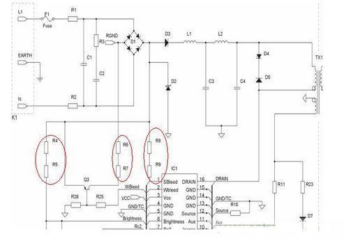

再看一个电源类产品中常见的电路,这个电路就更加“古怪”,图中是R4和R5串联、R6和R7串联、R8和R9串联。
这个电路中R4和R5的阻值之和通常为1M~1.5M,也就是说只要这两个电阻的阻值和在这个范围内都可以接受,对电路功能没有明显影响。于是这里就引出一个疑问,为什么这里要用两个电阻串联呢?
如果是功率原因,就算是230V的交流,一个1M的电阻承受的功率会符合此公式:P=(230*1.414)*(230*1.414)/1000000=0.105625W,只要选用一个1/8的电阻就够用了,用功率来解释说不通。
 这种电路涉及到电阻两个容易被大家忽略的参数“最大耐压值”和“最大工作电压”,电阻除了阻值、额定功率外,还有两个重要参数是最大耐压值和最大工作电压,比如常见的1/4W插件电阻,通常最大耐压值是500V、最大工作电压为250V。
再来看上面的电路,如果我们把R4和R5合并成一个1/4W 1M的插件电路,功率上讲是没有问题的,但是230V交流通过整流桥后可以产生最高325V的直流电压,这样就会让这个电阻长时间工作在300V左右的电压下,时间一长,就会损坏这个电阻,但如果是用两个510K的电阻串联,每个电阻只分到大约150V的电压,就可以保证电路长时间稳定工作。
