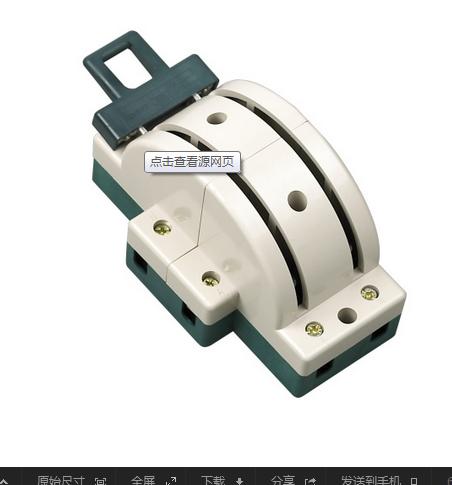

求各位师傅帮我看看这个是什么东西来的 点击:429 | 回复:8

一般的闸刀开关都是两个接头的 为什么这个闸刀开关是三个接头的 请问一下另外一个接头是干嘛的 能不能给我具体的说明一下

三个接头就是带火线、零线、地线的,另外图上还可以看出带辅助触点的

这好像是单相的单置双投刀开关。就是中间接负载。上下各接电源。

测一下或拆开看一下就知道了。

引用 健力 的回复内容: 这好像是单相的单置双投刀开关。就是中间接负载。上下各接...
应该是双投!

辅助触头!!!!!!

单相的单置双投刀开关

现在的这种刀闸很少见了,大多给空开等断路器替代了。
看外型可能是带保险的刀闸,外面带个辅助触点?

防误开关,中间接负载,上下接主.备电源,切换电源用的
