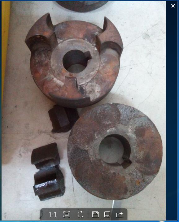

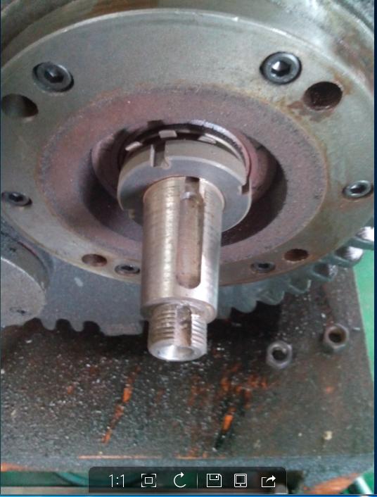

        2014-5-15晚上8点,接到电话说有一台镀膜机的罗茨泵启动不了,由于生产忙,没办法赶往公司维修,点击触摸屏,接触器有反应,但是电机不转,随即怀疑电机是否烧坏,拆开电机接线端子,测量电机,OK,再次通电,发现问题,罗茨泵的连接器断掉了。
       没有办法,只能够从另外一台设备先拆过来用,接着就回去了,交给带班搞定。

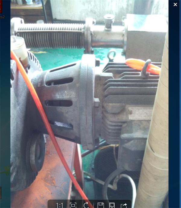

       2014-5-16一大早上班,来处理这个问题,由于晚班把另外一台设备的罗茨泵拆走了,我们现在的任务是装这台被拆走了罗茨泵。
       遇到你的第一个问题是找来的连接器的尺寸不对,只能加工一个隔套,隔套加工好装上电机。

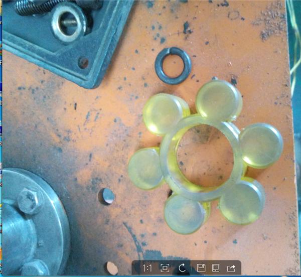

     接下来找到合适的软连接梅花
        等把这个软连接梅花装到罗茨泵的另一端试的时候,发现电机的连接器与罗茨泵的连接器 不匹配,没办法,只有把罗茨泵上的连接器卸下来。

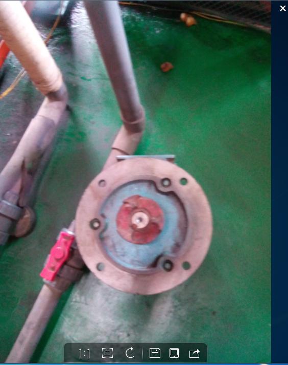

安装电机的座子

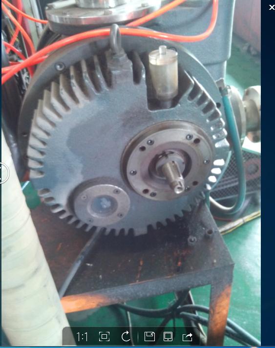

卸下的罗茨泵连接器
      罗茨泵连接器一端

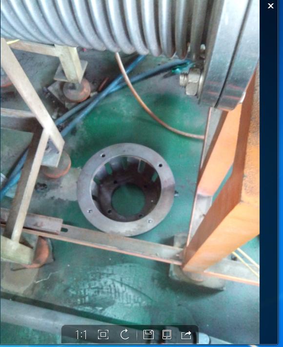

      现在在这个情况是无法再继续维修下去了,电机端连接器长度不够,加了隔套,接着是罗茨泵电机端连接器不匹配,只有等购买回配件才能继续安装了,悲哀的维修,起初没有好好核实配件能否用的上,白忙活了。最后还是配件回来了,安装好了。
