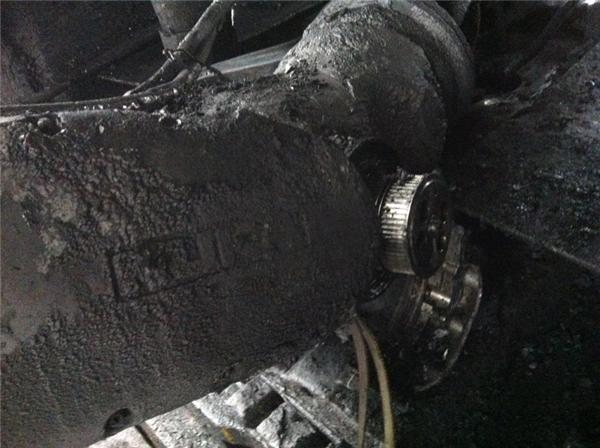

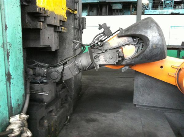

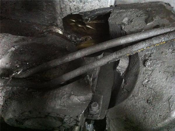

楼主所在的锻造车间,前几天摩擦压力机就偶尔出现刹车不灵,制动后滑块下溜的现象,只不过不严重,然后就没人管,昨天晚上生产的时候,在库卡机器人进到型腔上抓工件的时候,滑块突然下溜,直接把机器人手臂压断
这说明安全无小事,小疏忽往往引来大事故,就是不知道要花多少钱才修得好

是夹爪坏了的话还是很好修的

基本就是买一台机器人本体了!原来的机器人本体的电机等可以用来做备件!至于控制柜系统不需要更换,就是新机器人本体买过来配对一下参数做一下原点标定再重新示教即可。不过:就连安全光幕这个最基本的都不配置(或者配置了但是坏了没有换新),我只能说花几十万买一个教训

这车间环境状况有点糟!这么高档的东西用在这么差的环境,有点不匹配。

公司已经联系库卡公司了,从第四个关节以后都要换,估计要花50万

机器人投过设备保险了,今天保险公司来q确认了,估计能赔偿15%的设备资金,即便如此还是要花30万以上来维修

NB  外面一层是什么??这么脏?
