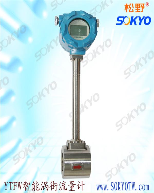

下面我们来以智能涡街流量计,YTFW插入式涡街流量计为例
一、智能涡街流量计,YTFW插入式涡街流量计 技术参数
1、公称通径系列DN mm
     插入式: DN350、DN 400、DN 450、DN500、DN 600、DN 800、DN900
     满管式: DN15、DN 20、DN 25、DN32、DN 40、DN 50、DN65、DN 80、DN100、DN125、DN 150、DN 200、DN250、DN 300
2、测量精度:插入式±1.0% FS 、满管式 ±0.5% FS、±1.0%FS
     重复性误差:测量值的 ±0.2% FS
     流量量程比:一般20:1、扩展后可以到40:1
3、被测介质:液体、气体、蒸汽、包括饱和蒸汽和过热蒸汽
4、介质温度:常温常压型液体或气体:-30~ 50℃、
     高温型饱和蒸汽:-30 ~ 250℃、高温高压型过热蒸汽:-30~ 350℃
5、输出信号:两线制电流输出DC 4~20m A、
     或者脉冲输出、频率输出、 1 个脉冲代表多少流量。
6、通讯方式:RS485通讯、Modbus-RTU协议、
     HART 通讯协议、 DC 4~20mA@ + HART
7、常温常压的液体一般不需要补偿、压缩气体一般采用压力补偿、
     饱和蒸汽采用压力补偿、或温度补偿、过热蒸汽必须采用压力和温度同时补偿。
8、补偿输入:压力补偿、采用压力变送器DC 4~20mA、
    温度补偿、采用温度传感器铂电阻Pt100 、或温度变送器DC4~20mA
9、公称压力:PN1.0MPa、1.6MPa、2.5MPa、4.0MPa、压力损失系数:Cd≤ 2.6
10、工作环境:温度-30~ 80 ℃、相对湿度:5%~95% RH
11、显示功能:双行LCD 液晶显示、可显示瞬时流量、累积流量、频率、温度、压力、密度
12、流量测量范围:流量范围对流速是0.2 ~ 15 m/s
13、负载电阻:DC4~20mA电流输出、负载电阻<750欧姆、
      脉冲频率输出 0.1~3000Hz、光电隔离、OCT导通时集电极最大电流为25mA
14、防护等级:标准型IP65、
15、供电电源:标准为额定DC 24V(DC 18- 36V )、DC 3.6V锂电池
