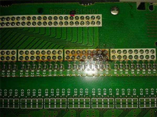

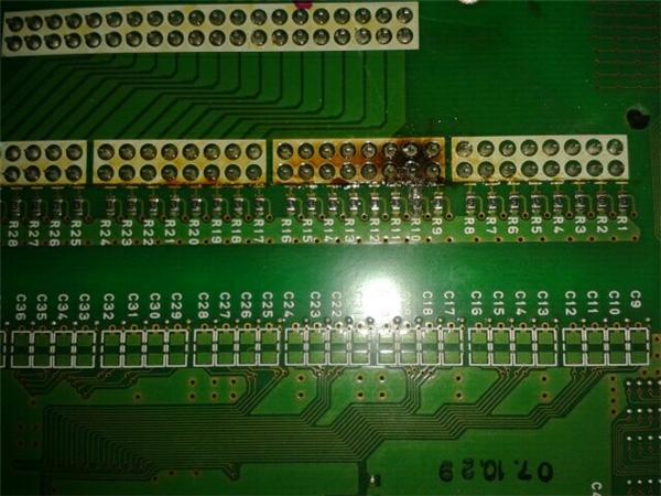

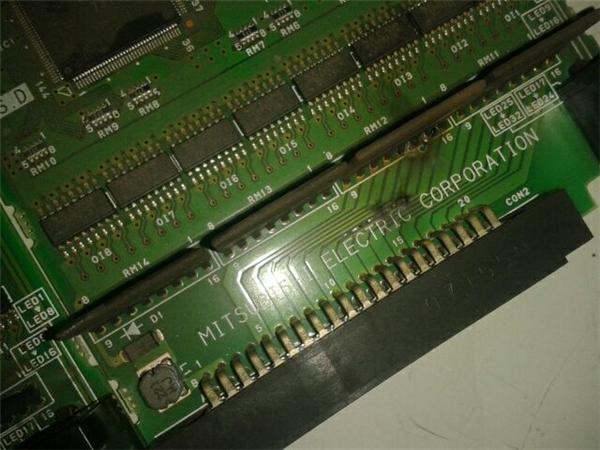

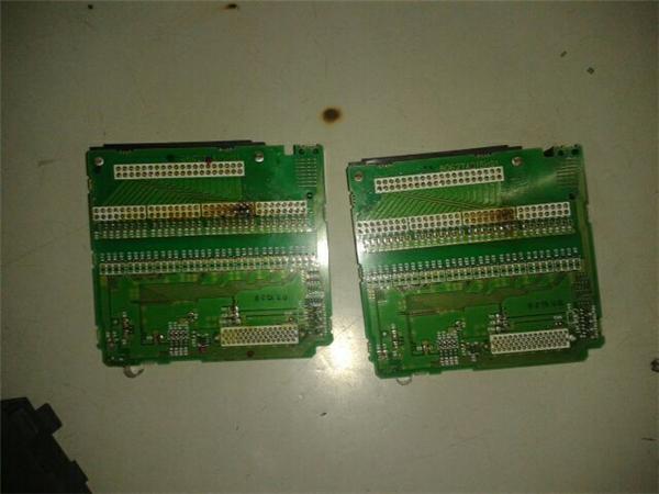

        经历过两次烧模块之后,我心里着急的很啊!怎么办,故障原因还是没有找到,我把烧坏的模块拆下来,拆开里面的线路板,发现烧了,2个烧坏的模块的地方都是一样的。

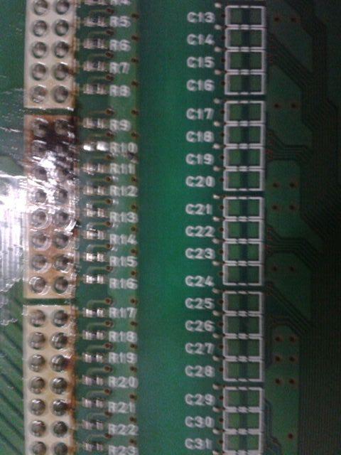

       经过检查发现如下问题,两块板子一块出现X8   X10输入铜箔烧断,排组功率电阻X8  X10烧焦,但没有断开,测量电阻5.5K正常,一块X10铜箔烧断,发现X10排阻后电阻为3K为损坏,根据这些所得,怀疑是由于模块输入了不正常的信号烧坏的,最有可能就是X10误输入信号了。随即展开外围电路检查,重大发现如下。

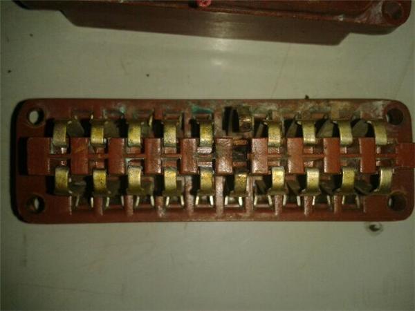

      位于炉顶上面的快速接头的X10信号与火线经过电机由于换靶的时候进了大量的水,时不时会短路一下,造成把将近100V的交流电输入到模块,正常的输入是24VDC   5mA,
       随即把这个快速接头跟换
      发现外围电路的问题之后,把它处理好了,重新焊接导线,装回去,测量没有问题了,可接下来由于没有模块怎么办,想想能不能自己修这个模块呢!

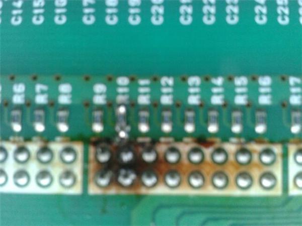

      一个模块的X8和x10铜箔烧断

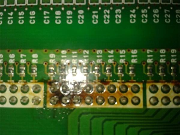

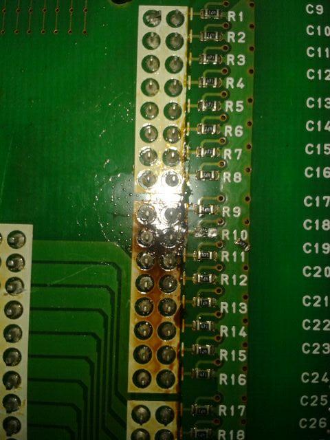

       X8  X10排阻烧焦
   背面线路板烧焦,一电阻阻值3K烧坏

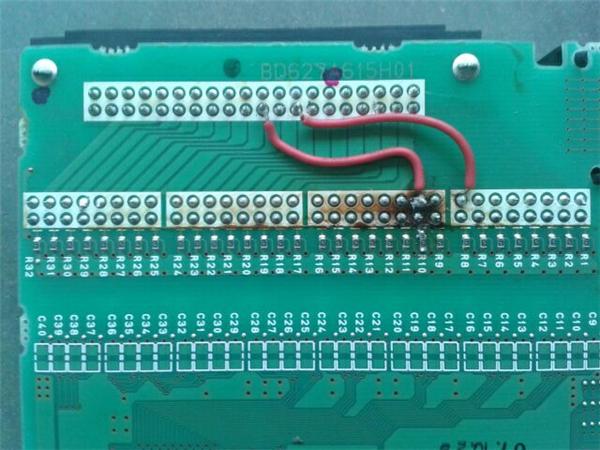

     R10电阻为3K 烧坏,正在跟换  正常阻值460欧姆
      更坏好电阻之后测量一切正常,把烧断的X8  X10的铜箔用导线连接好

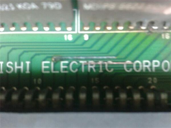

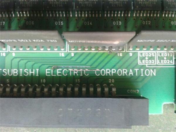

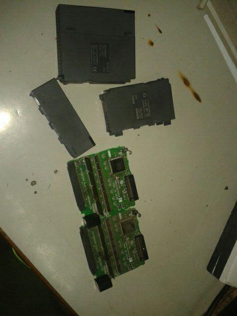

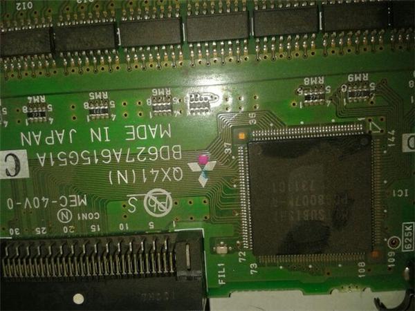

    这个时候我把模块装到机器上准备试机,发现还是没有处理故障,之后我有拆下来检查发现有一个IC不是很明显的有裂痕,随即怀疑它坏掉了,就把这个IC也跟换掉了
       更换左边第三个IC
    跟换好IC之后我就把它装好,装到设备上,试机一切正常,检查各个输入点都有反应,总算是修好了。

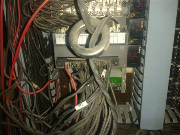

   位于PLC基板最下面的QX41模块修好装到机器上正在使用
        维修总结:此故障最先开始是由于操作员换靶的过程中,导致水进入了快速接头,从而使100V左右的交流电时不时的输入的模块,最后导致了模块烧坏,当我发现问题之后,粗心大意的的乎略导致烧模块的真正原因,从而不加思考的就更换了好的模块,结果就是再次把模块烧了,经过检查外围电路,才发现引起烧模块的真正原因,之后经过自己的维修,修好了其中一个烧坏的模块,从而使机器开起来了,对于以后烧模块这种故障,经过这事之后,如果再有此类故障,一定要认真检查,避免犯这样的低级错误。
