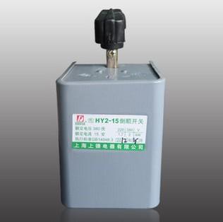

我有一台设备装有4KW Y系列三相异步电动机 Y112M,一直以来都用倒顺开关(图1),我想换两孔的按钮开关(图2)或者其他开关,我想请教按钮开关问题,1不要它复位,比如我不希望按住按钮就一直转,我松开它就不转,我希望我按一次“开”的它就一直转,再按一次“停”的它就停下。2如果不能做到我是否需要再接什么装置来实现。还有请各位推荐其他开关,我需要它能防水,防误操作,之前倒顺开关就容易进水和怕小孩蹭到

按钮开关+接触器。一个方向转,用一个接触器和2联按钮,自锁;正反转就用2个接触器和3联按钮,自锁、互锁。

直接用2个按钮加一个接触器哦,绿色启动电机工作。红色按钮停止按钮,电机停止工作,必须加短路保护与过载保护(熔断器+热继电器)

感谢,忘了告诉各位我的电动机无需正反转

谢谢各位,其实我没有正反转的要求,一直顺转

去电气店买个NS-25,10A电机启动开关,再买个明装的小照明箱,把开关
装进去就行了。

不要搞什么接触器什么的,直接一个押扣开关搞定。很简单的。买那种质量好点的,完全无压力。一个按钮启动一个停止。简单又清楚。

是的,我最后决定是用押扣开关,其实问题很简单,只是我的语言表述不好,各位大神谢谢你们的回复

要简单,弄把三相闸刀就解决了。再奢侈一点,用个小型断路器。才四KW而已。
