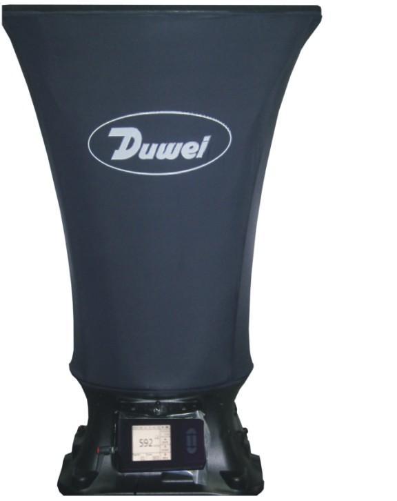

风口过大,电子风量罩罩不住的情况下怎么测量风量?
主要看大到什么程度了
1、大一点,例如宽大于,
设定好尺寸,罩上去左端对齐,测量,记录数据1。右端做个记号;
将风量罩右移,使其左侧对着记号,右侧风量罩多出部分用纸板挡住。记录数据21+2
2、大的多
上面只是个意思,你琢磨一下;
如果大的太多太多,而且风量罩前端无法修改,就将风量罩丢了吧,改用皮托管+差压计的方式,多点测量然后风速算风量。
3、如果大的太多太多太多,又非要用风量罩。
那就用风量罩在风口内测量多个点,求平均数,然后用风口面积和风量罩面积的比率反算总风量。杜威仪表科技。
