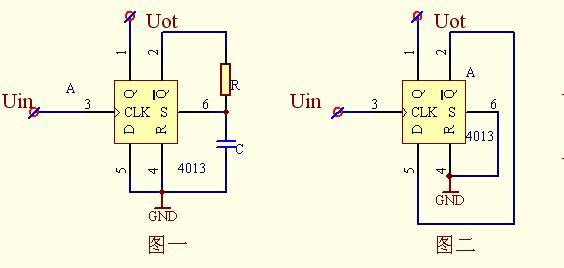

  下面使用COS集成块“双D触发器4013”组成的单稳态与双稳态电路,供参考:
 上图一为单稳态电路,上图二为双稳态电路,其工作原理请大家分析。
