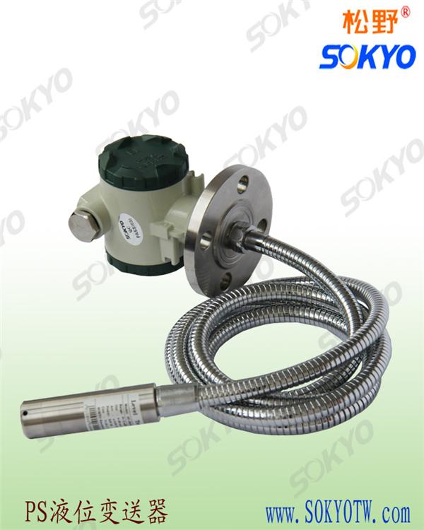

防爆液位变送器安装要求
      在敞口的容器中测量静态液位时,把液位变送器直接投入到容器底部,在容器开口处用尼龙带或三脚可调安装架等将电缆线(接线盒)固定即可。在流动的液体中测量液位时,因介质波动较大,可以在液体中插入一根Φ45mm的钢管,同时在水流方向的反面不同高度的管壁上打若干小孔,使液体流入管内。另一种方法是在液体底部加装阻尼装置,以过滤泥沙和消除动态压力和波浪对测量的影响。
投入式液位变送器使用注意事项
1、使用中发现异常,应关掉电源,停止使用,进行检查或直接向企业技术部联系。
2、接供电电源时应严格按照我公司接线说明进行连接。
3、液位变送器运输、储存时应恢复原包装,存放在阴凉、干燥、通风的库房内
液位变送器安装要求及使用注意事项
液位变送器安装要求
投入式液位变送器使用注意事项
3、防爆液位变送器运输、储存时应恢复原包装,存放在阴凉、干燥、通风的库房内
