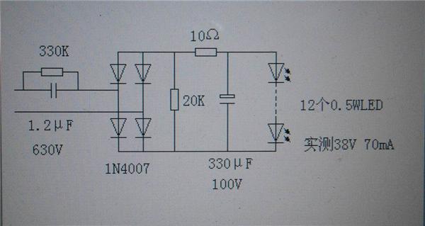

李老师,你好。能否给个带led的阻容降压电路

这是我一个LED灯的实例。330K电阻是为1.2微法电容放电的,没它不影响使用;20K电阻是放电解电容电的,也可以不用;10欧电阻有一点限流作用,也可以不用。最好还是都用,自己分析原理吧!
图中的二极管我画反了。

改了,又照相,又编辑,重新上传。再一次说费劲。对论坛意见老大了。

昨天没喝酒,画错了。刚才和同学喝点,半斤白5瓶啤,把图改过来了。

多谢李老师帮助。空载电压达到200v?

需要100ma的电流,要多大电容

没看到图中的数值吗?70mA时是38V。电容降压电路有空载用的吗?电容降压电路接近恒流电源,电容值越小,恒流越好。用万用表的电流档直接连接电源二端,不用接负载测量电流,通电中表笔不能移开,否则电解电容就炸了。

没有笑话的意思,因为电容降压电路非常简单,就相当于电阻串联的分压电路,欧姆定律就可计算了。
因为只适用做小电流电源,在一定范围有恒流作用,所以适合做LED的电源。

容抗=1/2πfc
小功率发光管,1-10个电流没多大变化。
比如电阻串联电路,100K和1K电阻串联,把1K这个电阻的值从0-1K改变,通过的电流没有多大变化吧。

1.2UF=0.000012F       Xc=1/2x3.14x0.000012x50=265欧姆
2;220v/265欧姆=0.83A
能提供0.83A的电流,输出电压如不能确定,发光管会烧坏不?

你的计算应该少个零吧。
我上面的电路是我装LED灯的实际电路和实测数据。70mA
