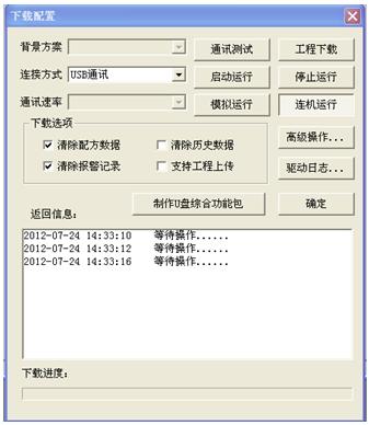

触摸屏画面下载:
接上PLC与电脑的USB线
选择工具- 下载配置 - 联机运行 - 通讯方式为 PLC通讯,通讯测试上即可下载
如需在电脑上模拟运行,则点击模拟运行即可。

还能模拟运行下载过程?

当然能了
