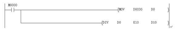

模拟量输入采集例程:
   把温度传感器的信号端接入PLC一体机的AD0输入端,另外一端接入模拟量输入端口的GND ,当PLC 运行时,AD0对应的数据寄存器D8030的数值传送给D0,再对D0进行除法运算,结果D10就是实际的温度值。
注:当输入是4-20MA或0-20MA模拟量时,实际模拟量值=寄存器读数/200
   当输入是0-10V模拟量时,实际模拟量值=寄存器读数/400
   当输入是温度时,实际温度值=寄存器读数/1000
