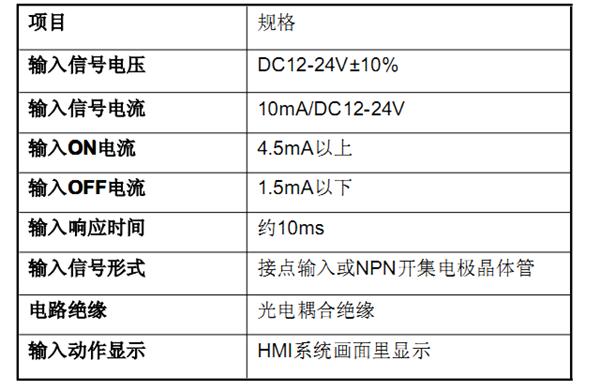

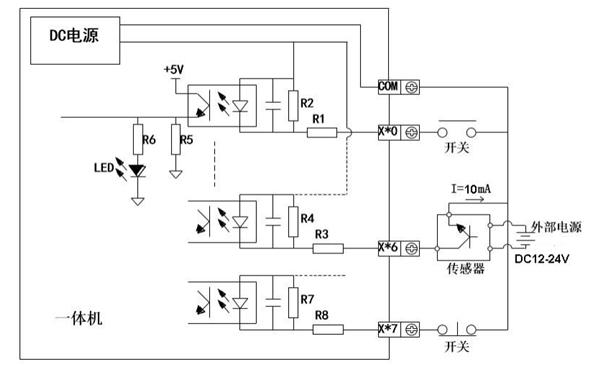

输入输出规格与外部配线
输入规格:
