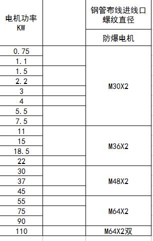

不同功率电机电气接口,供大家做施工图时使用。

楼主,不对啊,还有没说的呢!都拿出来啊!

对: yanwen0227 楼主,不对啊,还有没说的呢!都拿出来啊! 内容的回复!
我就只有这么多
