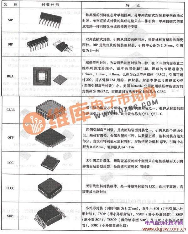

 1 封装
  集成电路的封装形式是安装半导体集成电路芯片用的外壳。它不仅起着安装、固定、密封、保护芯片及增强电热性能等方面的作用,同时还通过芯片上的接点用导线连接到封装外壳的引脚上,这些引脚又通过印制电路板上的导线与其他器件相连接,从而实现内部芯片与外部电路的连接。封装技术的好坏又直接影响到芯片自身性能的发挥和与之连接的印制电路板(PCB)的设计和制造。因此封装形式是至关重要的。
  集成电路的封装形式有多种。按照封装外形分,主要有直插式封装、贴片式封装、BOA封装、CSP封装等类型。按照封装材料分,主要有金属封装、塑料封装和陶瓷封装等。常见集成电路的封装形式如表1所示。
表1 常见集成电路的封装形
续表:
