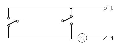

搞工控的,自己家里装电线的时候,用的哪一种接线方法呢?

用的是第二中。

第二种比较安全。我上月帮亲戚家安装照明电就是用的第二种。

  第2种接法是正确的,当然应该用第2种。
  第1种接虽然能够达到两地控制的功能,但是,第1种接法有严重的缺点:当两地的开关同时都与火线相接时,虽然是关掉了电灯,但电灯灯头对地是有电压的,因为电灯是熄灯的状态,很容易让人误触电!

第一种接法可以改一下,灯泡处短接,灯泡移到零线处就安全了

引用 王者之师-帝国时代 的回复内容: 第一种接法可以改一下,灯泡处短接,灯泡移到零线处就安全了
   支持!这种改接的接法也好!

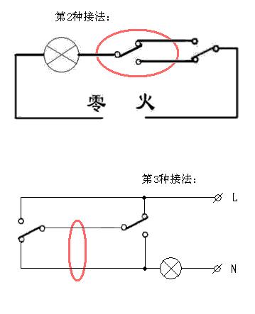

在实际工作中,这种接法更浪费电线和工时。而且和主流接法不同,会造成以后的检修困难

引用 田田田天 的回复内容: 在实际工作中,这种接法更浪费电线和工时。而且和主流接法不同,会造成以后的检修困难
  我不同意<田天>的观点。
  <帝国>的接法,我们可以把它简称为“第3种接法”。第3种接法虽说是对第1种接法的“改接”,但是,第3种接法与第1种接法在本质上是不同的!
  第1种接法可以说是“错误的接法”,因为它违背了“零线直接进灯头”这一安全原则!
  第3种接法却是正确的,因为它遵守了“火线进开关,零线进灯头”这一安全原则!

  关于第3种接法“更浪费电线和工时”的看法,我认为是<田天>的错觉!

  “双联开关”这个名称只是这种功能的开关的“俗名”,它还有另一个“俗名”叫做“3线开关”。而它的“学名”叫做“单刀双掷开关”。
  为什么它又叫做“3线开关”呢?你看它要实现“双掷”功能,开关的接线就必须达到3根!少1根都不得行!
  第2种接法的图看上去俩开关之间只接2根线;第3种接法的图看上去俩开关之间要接3根线,于是,“第3种接法更浪费电线和工时”的错觉就出来了!

  同样的两个接线图,要是换个人从另一角度看,是否会得到另一个相反的错觉呢?

  在实际工作中,我们应当因事制宜,灵活运用不同的接法。“灵活”但不违背“原则”火线进开关,零线进灯头!
  举例来说:有一套跃层住宅,楼梯设计在客厅一角,客厅顶灯既照客厅又照楼梯。客厅的顶灯设计成楼上楼下两地控制。
  通常,一块开关板上不仅仅只有一个开关,所以,开关板接线盒内必须埋装有电源火线,且不管楼上或楼下的开关板接线盒都必须埋装火线。
  按第3种接法,楼上、楼下的“3线开关”都不需单独为“双联”埋设火线,而与其它灯具的开关共用1根火线,余下所需的还是两根线,一根通另一个“双联”,另一根通客厅顶灯。
  对于这一种情况,如果死板的沿用“第2种接法”才是“更浪费电线和工时”!请参见下图的比较:

  第1种接法还有一个严重的“隐患”:火线、零线都进同一个“单刀双掷”开关的“掷”,很容易让检修电工误将“电源电压”直接短路!这是非常危险的!!
